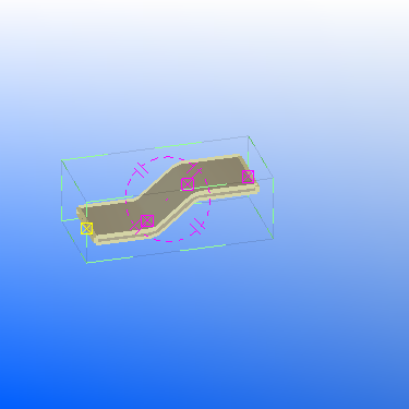

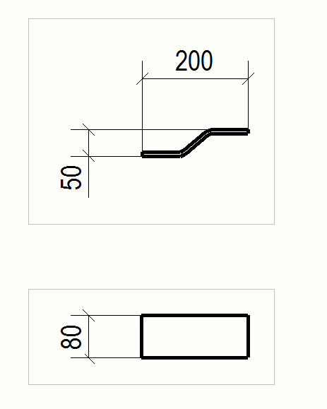

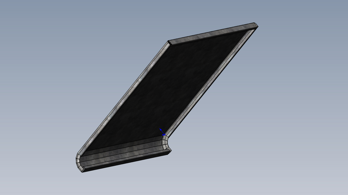

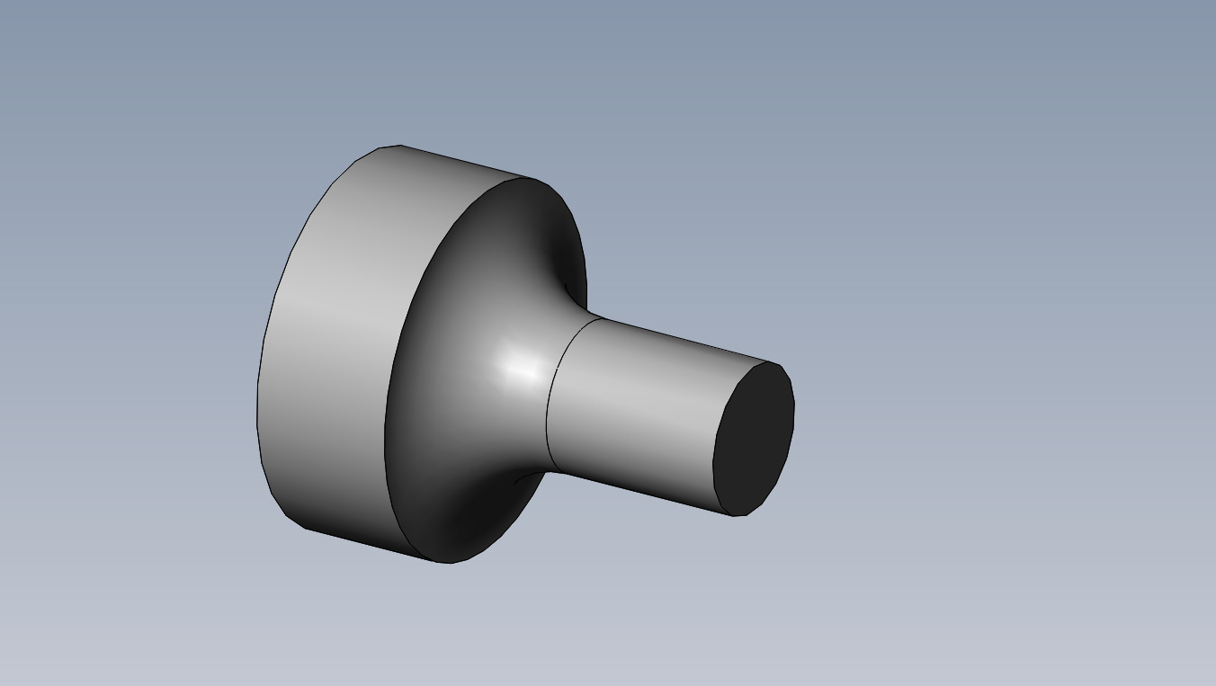

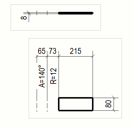

Всем привет. Я к сожалению вынужден проектировать наполовину в Tekla, и наполовину в SolidWorks, так как не знаю как в Tekla замоделировать некоторые детали.
Первая деталь - это Деталь с внутренним радиусом. Как смоделировать внутренний радиус.
Вторая деталь - Водяная завеса. Как произвести такую гибку, а потом произвести развертку.
За любой ответ буду благодарен.

Текла не заточена на гибку. Смоделиравать то можно, но развертку не получишь. Делай такие детали в Солиде.
