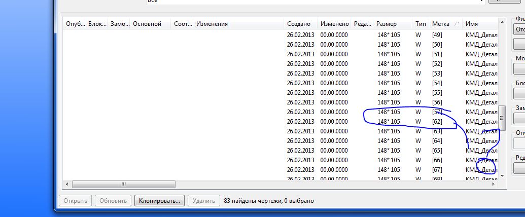

Подскажите. пожалуйста, почему детали нумеруются через промежуток? см. скрин
Пробую удалить номера через "нумерация" - "очистить нумерацию"...
Потом делаю новую нумерацию, но все равно получается с этими промежутками...(

Промежутков нет просто у тебя не создастся чертежи отдельных деталей для сборок в которой только одна деталь. Так прогоны не генерируют чертежа отдельной детали так как в нем только отверстия.
Иначе чертеж отдельной детали будет дублировать чертеж сборки. Чтобы хлама небело они отключены. можно включить в расширенных настройках разумеется.

Подскажите пожалуйста наименование данного расширенного параметра, потому что есть необходимость его включить.

XS_NO_SINGLE_PART_DRAWINGS_FOR
