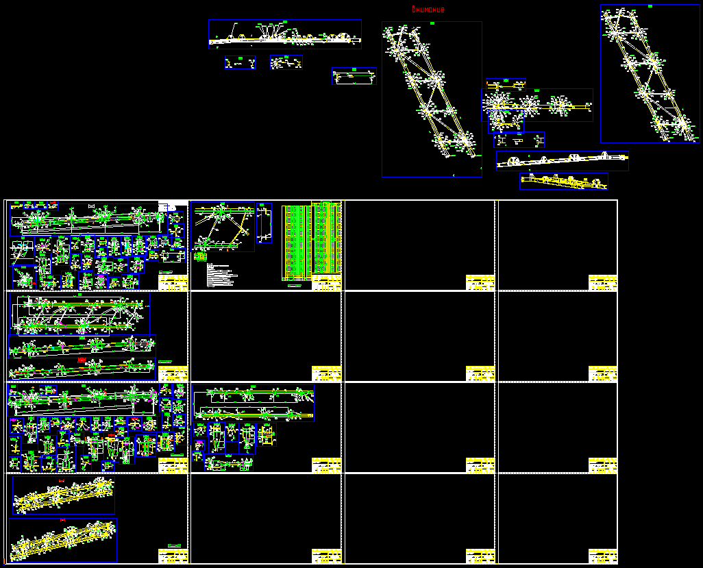

Создали большой чертёж сложной сборки, большое число видов и деталей.
Поменяли глубину вида на одном из разрезе, скрыли лишнее.
После при сохранении чертежа пишет ошибку "Невозможно создать файл чертежа". Одновременно с этим сварка WeldApp начинает рисовать белыми штрихами и с неравномерными штрихами...
Пришлось экспортировать чертёж в автокад чтобы не потерять изменения.
В чём могут быть причины такой мистики?
Эксперимент повторяли дважды, случайных совпадений быть не может.
Текла 18.1 SR1 модель сетевая.
Возможно есть ограничение по числу видов?
В каком случае может выпадать такое сообщение, и как связан глюк со сваркой с глюком сохранения чертежа?
Скрин с чертежом прилагаю

Зачем вообще делать такую большую сборку?

а какие варианты?Таран Д. А. писал(а):Зачем вообще делать такую большую сборку?

прикрепи хоть файлик в двг
Re: Ошибка "Невозможно создать файл чертежа" в Tekla Structu
деталировку оформлять на отдельном комплексном чертеже или 2 листе сброки

насчёт второго, третьего... пятого листа сборки пробовали - неудобно так как часто нужно видеть разрез или узел или размер с одного из листов, приходится постоянно передёргивать листы.
ДВГ прикрепляю
ДВГ прикрепляю

И что весь этот кусок конструкции везется с завода?
Если бы связи были на болтах то конструкция чертилась бы на порядок проще.
