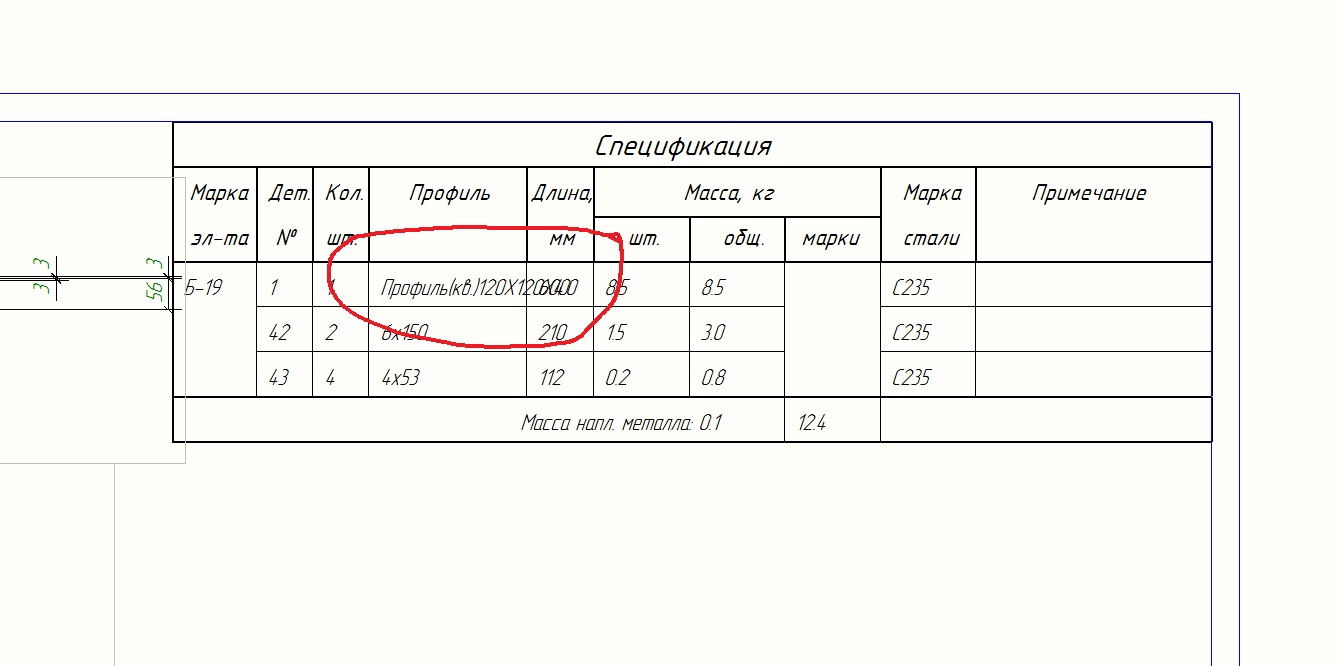

Не отображает профиль в ведомости Tekla Structures
Подскажите где настроить что профиль отображался

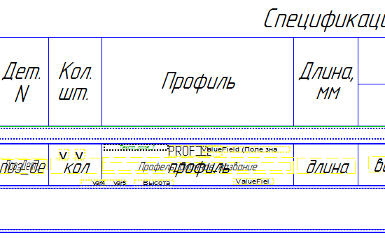

Re: Не отображает профиль
щелкнуть 2 раза на шаблоне, сказать "да"
щелкнуть 2 раза на поле с профилем, добавить количество символов (длину)
Работает, спасибо....
Еще вопросик, теперь профиль не влазиет в таблицу... его можно как нибудь разбить на две строки или уместить в этой спецификации?
Re: Не отображает профиль в ведомости Tekla Structures
Вот поэтому у нас предусмотрена возможность автоматической смены размера шрифта. Чтобы все помещалось.
Подскажите как это прописать, или каждый раз руками менять размер шрифта в каждой таблице?Таран Д. А. писал(а):Вот поэтому у нас предусмотрена возможность автоматической смены размера шрифта. Чтобы все помещалось.
Тут все не просто.
Если коротко:
1) Создаем скрытое поле в котором учтены все варианты обработки названия профиля. (мелкое зеленое)
2) Далее создаем несколько вариантов одного и того же поля но разного размера и шрифта.
3) Далее пишем скрипт который оценивает размер поля и выводит только нужное.
4) Так же можно разделять на строки если совсем дленное
Пример кода для стороки более 22 символов
Код: Выделить всё
if (length(GetFieldFormula("Текст_поля_1"))>22) then
else " " endif
