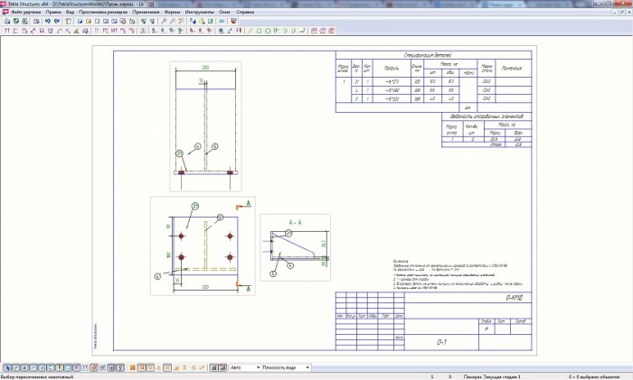

Как сделать так чтобы сборка не переворачивалась "верх ногами" при создании чертежей?

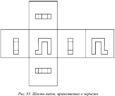

справка - "Определение ориентации деталей в видах чертежей"

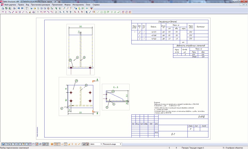

Как исправить что создается пустой чертеж сборки?

Создалось все правильно. Начертательную геометрию никто не отменял.Denis писал(а):Как сделать так чтобы сборка не переворачивалась "верх ногами" при создании чертежей?

Чертежи&Отчеты - Настройка чертежа-чертеж сборки-видDenis писал(а):Как исправить что создается пустой чертеж сборки?

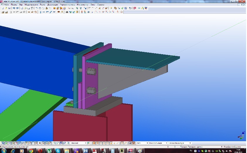

Уважаемые форумчане, подскажите что можно сделать.
Это касается и сборочного и комплексного чертежей. Я заранее сделал чертежи деталей и теперь хочу вставить в сборочный чертеж либо через "копировать" или через "связать" из диалогового окна СПИСОК ЧЕРТЕЖЕЙ. Данные детали содержатся не только в этой сборке. При том и другом варианте вставки чертежи деталей вставляются, НО в спецификацию сборочного чертежа лезут и другие сборки, хотя их тут быть не должно. Что можно сделать? Заранее спасибо за помощь!
Re: Чертеж сборки в Tekla Structures
шаблон надо править
в переменных для чертежа есть атрибут DRAWING.DR_PART_POS
надо чтобы номер марки ASSEMBLY_POS равнялся этому атрибуту, тогда выводить строку для марки, иначе не выводить
