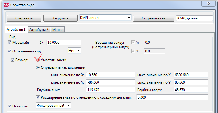

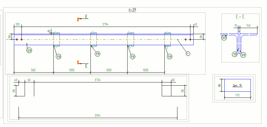

Существует такая бяка в комплексных чертежах- пропадают некоторые виды. Решаю так удаляю сборку с чертежа и прикрепляю заново. Кто знает собственно почему пропадает?
Re: Все по комплексным чертежам
Иногда встречается такое для видов отдельных деталей, как на комплексных так и на чертежах сборки.
Попробуйте сделать исправление модели, обновите ассоциативные связи чертежа.
Или локально в конкретном чертеже это проблема решается так (если не изменяет память), ставите галочку "уместить части", далее "Изменить".
Все эти проблемы были замечены когда модель начинали делать в одной версии а заканчивали в другой.
