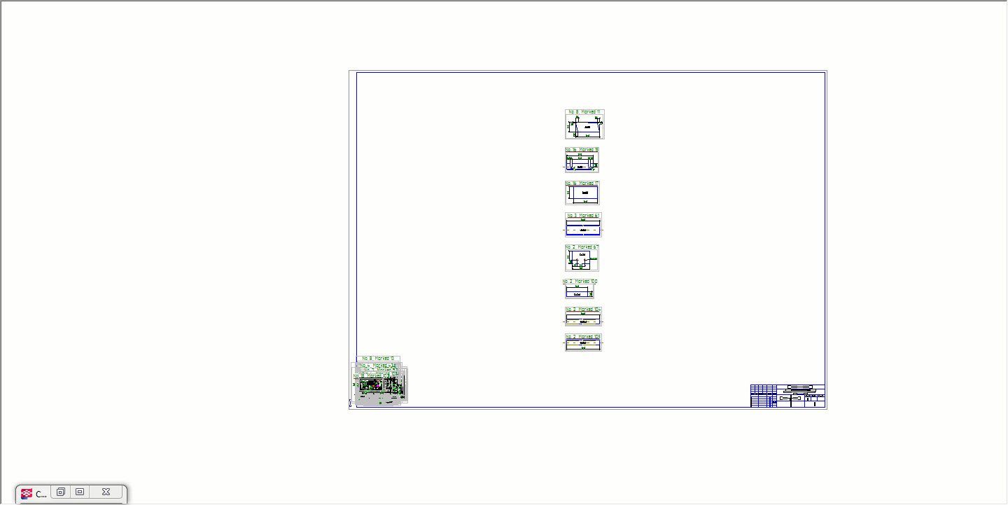

Сообщение vladimir_a » 08 мар 2012, 02:22
решил детальные чертежи на мульти расположить. вот что получилось :D . у всех так?

Сообщение Айдар » 08 мар 2012, 15:10
Vla? скорей всего, виды те что снизу, являются фиксированными.

Сообщение vladimir_a » 08 мар 2012, 18:36
Айдар писал(а):Vla? скорей всего, виды те что снизу, являются фиксированными.
Да вы правы, фиксированные. :) Спасибо

Сообщение Айдар » 11 мар 2012, 07:00
В этом случае проще всего выделить все виды, сделать их свободными и применить "Выровнить все виды чертежей" :D
