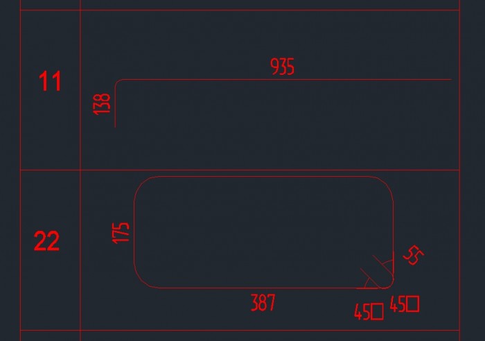

Подскажите как можно отредактировать изображение выдаваемые под тегом CONTENTTYPE. В моем случае это эскиз арматурного стержня.
Файл rebar_schedule_config.inp юзал-не помагает.

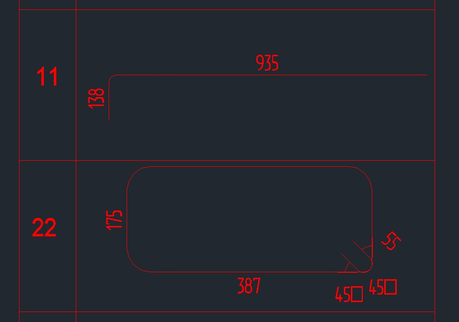

В файле 1 показан эскиз детали в котором размеры беруться от осей арматуры.

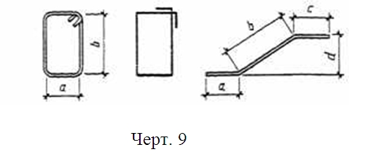

Хотелось бы что бы было как по ГОСТУ 21.501 то есть для хомутов размеры брались по внутренние т.е. что типа того DIM_A=D1-D/2.
А для изогнутых стержней их наружные габариты т.е. типа DIM_A=D1+D/2.
Т.е. как в файле 2.
Пока при вставке филда CONTENTTYPE в спецификацию все размеры проставляются D1,D2.
