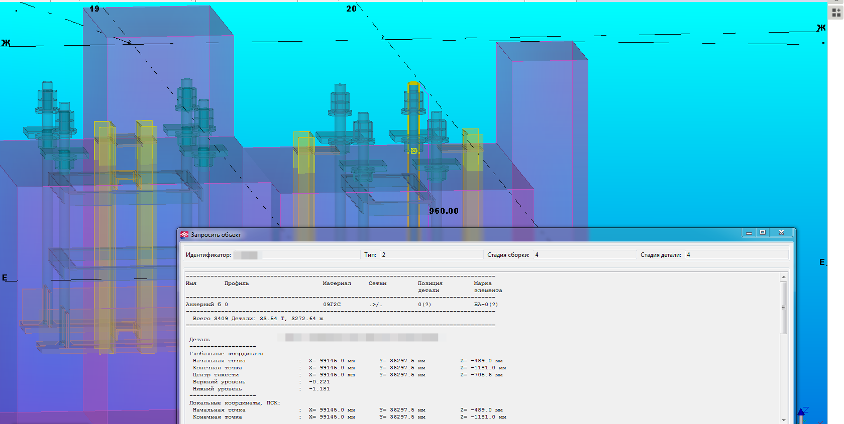

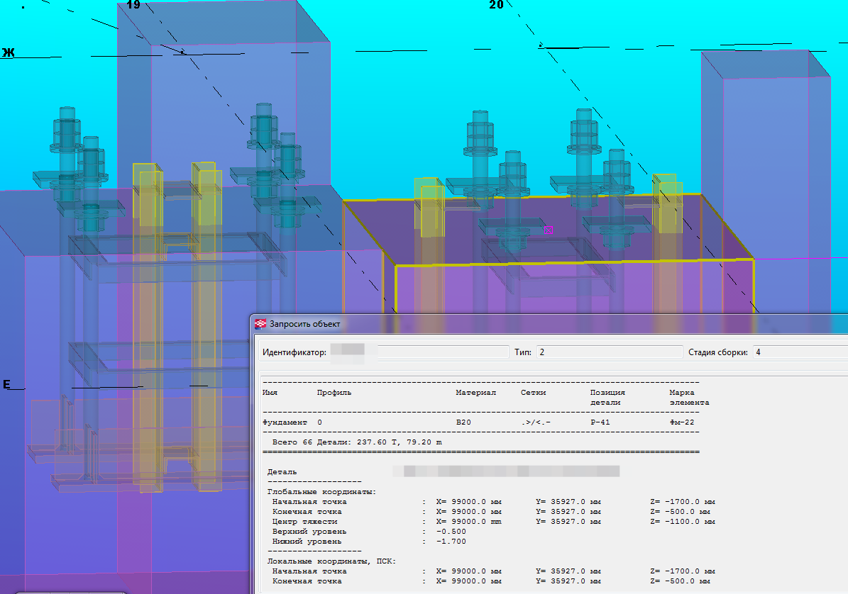

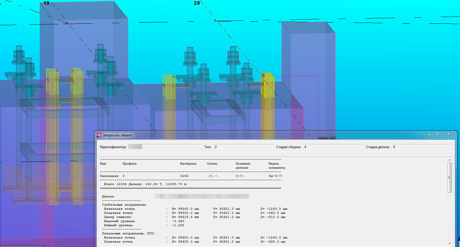

Что-то не пойму почему не нумеруются детали и сборки.
Есть фундамент, в нем есть анкерные болты и закладные. Фундамент про нумеровался а анкерные болты и закладные нет. В чем может быть причина?

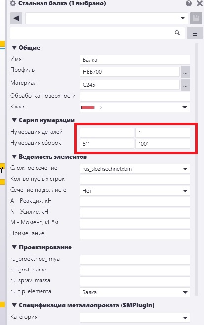

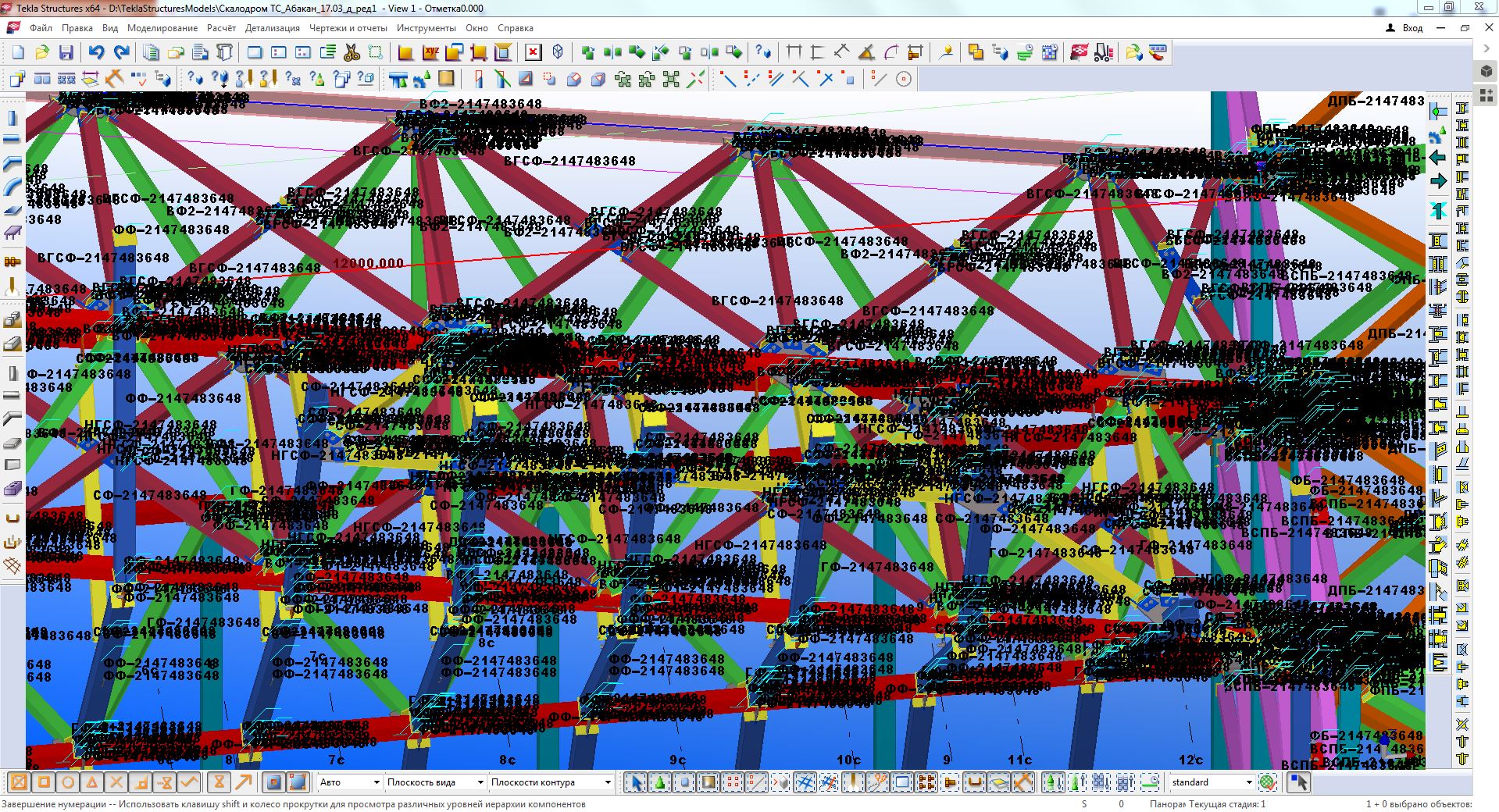

Друзья, помогите победить странную нумерацию сборок.
текла 21.1 ср8. среда кмд-рус
текла выдает такие значения после префикса для сборок. все числа при том одинаковые. в чем может быть проблема??
Очень буду признателен за ответ. Горю..

Re: Нумерация деталей и сборок в Tekla Structures
Сообщение pavelkutas » 17 мар 2018, 18:31
LoktevD писал(а):
17 мар 2018, 06:54
Выложите скриншот свойств объекта, как вы задаете префиксы и номера и файл numberinghistory.txt из папки модели
LoktevD
Сообщения: 2
Регистрация: 17 мар 2018, 06:43
Сообщение LoktevD » 17 мар 2018, 19:24
pavelkutas писал(а):
17 мар 2018, 18:31
LoktevD писал(а):
17 мар 2018, 06:54
Друзья, проблема решилась добавлением номера 1 в поле "Исходный номер" (это я про окно свойств сборки).

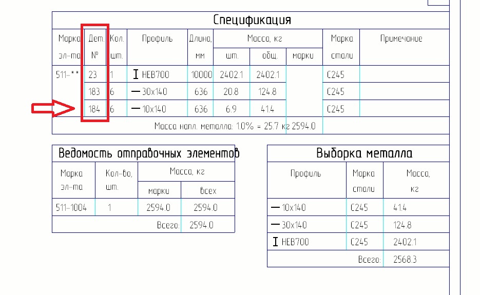

Добрый день! Подскажите, коллеги, как в готовой отнумерованной модели изменить префикс у всех сборок с сохранением номеров??
Сообщение pavelkutas » 21 мар 2018, 15:00
motor-350 писал(а):
20 мар 2018, 12:12
Номера деталей никак не связаны с префиксом сборки. Если у вас готов чертеж вы измените префикс или имя сборки, то старый чертеж удалится и создастся новый (если включено автоматическое клонирование). А номера деталей останутся прежними.
Но лучше изначально все делать с нужными префиксами, конечно. Поэтому есть ещё способ. Назначить конкретным сборкам, которые нужно переименовать какой-нибудь определенный пользовательский атрибут и его выводить на чертеж и в шаблоны.
У обоих способ есть свои плюсы и минусы, нужно понимать, какая у вас задача, действовать по ситуации.

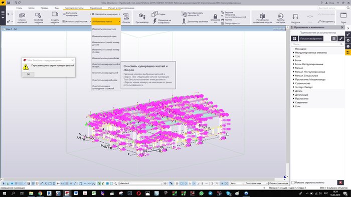

Сообщение Новоселов Александр » 16 мар 2019, 09:33

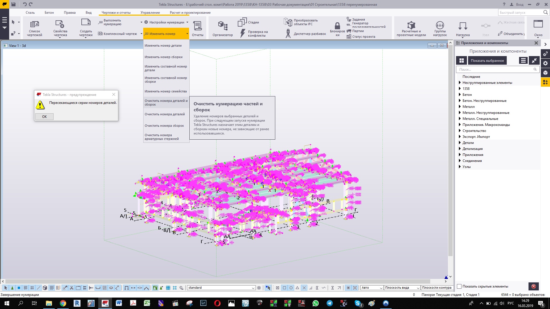

Не могу понять логику работы теклы в данном вопросу.
Ок, получились каким то образом пересекающиеся серии номеров деталей. В данном случае мне не важно сохранять старые номера.
Нажимаю очистить нумерацию чертежей и сборок.
Запускаю нумеровать заново - та же ошибка.
Так что же делать?

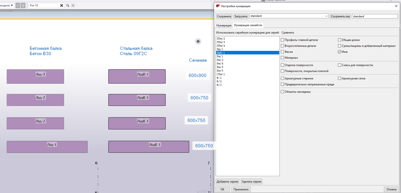

Сообщение meart » 18 мар 2019, 00:18
Новоселов Александр писал(а):
16 мар 2019, 09:33
Так что же делать?
у вас неверно заданы серии нумерации.
Например, в части деталей задан "префикс детали" - "Д" / "начальный номер" - "1"; а в других "префикс детали" - "Д" / "начальный номер" - "3".
Это будут разные серии нумерации, первая группа деталей получит номера Д-1, Д-2, Д-3, Д-4, ... ; вторая группа получит номера Д-3, Д-4 и т.д.
таким образом у вас будут детали с одинаковым номером, о чём вас и уведомляет Tekla.

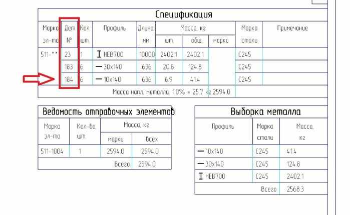

Сообщение revazmk » 06 апр 2020, 12:43
Дело в том что я указываю начальные номера как показано на скриншоте:
А для меня важно что бы позиции нумеровались не просто номерами, а конкретно с какого я задам начального номера
Как сделать, что бы в графе которая обозначена стрелочкой задать свою собственную нумерацию?
Сообщение vladimir_a » 06 апр 2020, 13:09
так нумерация сквозная же. нумерация серий можно, но это такое гемор...

Сообщение sanekcom » 08 дек 2020, 11:42
Доброго дня.
Подскажите, работает ли нумерация семейств для бетонных элементов?
У меня чет не выходит. Для металла получается, для бетона нет((
Tekla 2020.
ps. Для серии Лщ заданы такие же параметры как для серии ЛщК.
