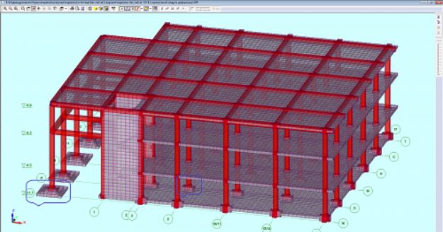

Схема набранная в SCADе.
Вопросы по САПФИРу-ЛИРА САПР:
1. Можно ли откоректировать название осей произвольно?
2.Как можно задать фундаментные банкетки (капители для колон в перекрытие я видела;
3. Можно ли задать фундаментную плиту + столбчатый фундамент - как отдельные плиты.Или не стоит-и задать под все колоны фундаментную плиту.

1) В Лире можно.
2) Банкетки можно создать так же как и капители в Сапфир.
3) Можно

Не могу понять-что я делаю не так. Задал высоту этажа 3400мм. А стены получаются выше?
scale
Сообщения: 44
Регистрация: 26 май 2020, 15:51
Re: Вопросы моделирования по САПФИРУ-ЛИРА САПР
Сообщение scale » 27 май 2020, 18:35
Задаю высоту этажа 3400мм, фун.плита 700 мм .Задаю стену - она выше колон ?
Evgen01
Сообщения: 72
Регистрация: 26 май 2020, 16:03
Сообщение Evgen01 » 27 май 2020, 18:35
В параметрах стен есть опция автоподрезки стены. Можно включить автоподрезку физической стены по перекрытию и аналитической. Если автоподрезки отключить, то какую высоту зададите, такая и будет!

набрал я модель в САПФИРе.Перехожу на аналитическую модель выдает 13 ошибок-то понятно это по столбчастым фундаментам.Я задал как 3 плиты толщ.по 300 мм, но как в САПФИРе их связать(как задать АЖТ)? И второй вопрос - когда сохраняю для ЛИРы - для части нагрузки не найденные конечные элементы?
Evgen01
Сообщения: 72
Сообщение Evgen01 » 27 май 2020, 18:37
Не правильно задали столбчатые фундаменты. У вас столбчатый фундамент должен состоять из трех плит: нижняя, толщиной 300 мм с проемом по габариту средней, без жестких вставок; средняя плита - толщиной 600 мм с проемом по габариту верхней, жесткаа вставка равна -150; верхняя плита - толщиной 900 без проема, жесткая вставка равна -300 мм. Тогда получится как на схеме во вложении.
По поводу потерянных нагрузок: если вы прикладывали нагрузки к физической модели, то следует следить, чтобы в аналитике они не потерялись (например, на плиту перекрытия толщиной 200 мм в физической модели вы приложили нагрузку к верхней грани, в аналитики она будет приложена не к серединной плоскости, а на 100 мм выше. Чтобы этого избежать задавайте нагрузки либо при включенной кнопке "Аналитическая модель", либо в параметрах нагрузки задайте "L поиска"=100мм). Так же, если прикладываете нагрузки к физической модели, необходимо помнить, что аналитическая модель может отличаться: например, после операции дотягивания обрезаются "лишние" участки плит и стен, соответственно часть нагрузки, приходящаяся на обрезанные участки, будет потеряна. Так же теряются нагрузки в зонах проемов.

скажите что я делаю не так:
- в аналитической модели исправляю перекрытие, а в физич. не исправляется;
- как мне смоделировать балки из пилонов (пилоны заданы пластинами)?
Evgen01
Сообщения: 72
Сообщение Evgen01 » 27 май 2020, 18:42
В свойствах плиты включите "Выравнивание аналитической модели" - "Нет". Кстати, если нажмете кнопку "сепаратного редактирования аналитической модели" (рядом с кнопкой "Аналитическая модель"), то можно будет редактировать аналитическую модель, а физическая при этом останется неизменной.

Скажите ,пожалуйста, я моделирую лифт.Он у меня заканчивается на 3-м этаже.Хочу установить крышку лифта ниже перекрытия. Как правильно разрезать стены и опустить крышку лифта? Я как бы нашел вариант,но после диагностики выдает ошибку.
Evgen01
Сообщения: 72
Сообщение Evgen01 » 27 май 2020, 18:43
Ошибка связана с тем, что стена вывернута наизнанку: верх ниже основания.
Вы всё верно подчеркнули на скриншоте: "0" и "3700" нужно поменять местами в окнах редактирования.
Пусть уровень основания стены будет 0, а отметка верха относительно пола этажа (относительно нуля) будет 3700мм.
Тогда модель стены будет корректной.
