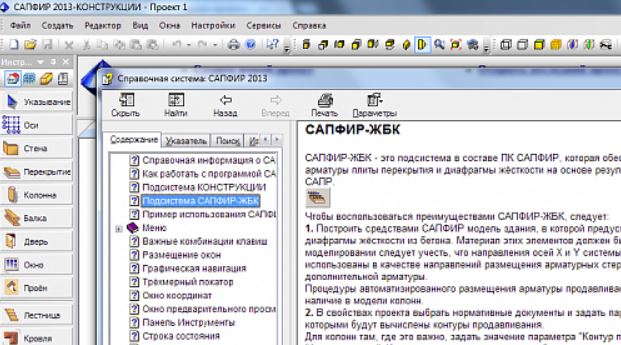

1. Рекомендуется ознакомиться со справочной документацией (см.рис.1), где имеется пошаговая инструкция о порядке действий для получения результата.
смотрите Рис.1.

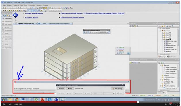

2. Рекомендуется посмотреть более лаконичный ролик: http://www.liraland.ru/video/lira_sapr_ ... _v_3d.html
Там, начиная с 37:00, показано армирование в САПФИР.
Чтобы импорт результатов произошёл так же "прозрачно", как показано в ролике, следует назвать файл *.ASP так же, как *.SPF, и поместить в ту же папку. Иначе, всегда можно подгрузить результаты (один из нескольких вариантов), используя команду меню "Файл / Импорт", выбрать расширение ASP. Путь к файлу результатов хранится в документе (SPF). Если это сетевой путь, то для работы нужно убедиться, что он доступен (удалённый компьютер включен). Чтобы избежать подобных проблем, рекомендуется хранить все файлы, относящиеся к одному проекту, ( Project_n.SPF, Project_n.S2L, Project_n.LIR, Project_n.ASP ) в одной папке и для продолжения работы на другом компьютере копировать всю папку.
Увидеть результаты для стен можно по нажатию соответствующей кнопки (как в ролике), увидеть результаты по плите можно, если выбрать эту плиту и перейти к её армированию.
Если на плите не видно мозаики (вся плита белая) это может означать, что расчётные требования покрыты фоновой арматурой. Смотрите настройки шкалы, там по умолчанию фон: д12 ш200.

В модели обратите внимание: материал, использованный для несущих стен и плит перекрытия, (бетон?) должен иметь признак "ЖБК" = "Да" - в свойствах материала (меню "Настройки/Материалы...").
Содержимое плавающего окна 1 не регенерировалось, там фрагмент изображения от другого приложения, а ОЧЕНЬ хочется прочитать, что пишет САПФИР в процессе импорта. Попробуйте припарковать окно и посмотреть, что там написано на страничке "Процесс" и на страничке "Ошибки".
