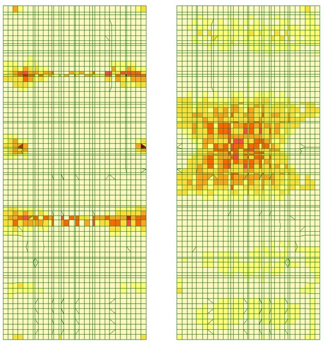

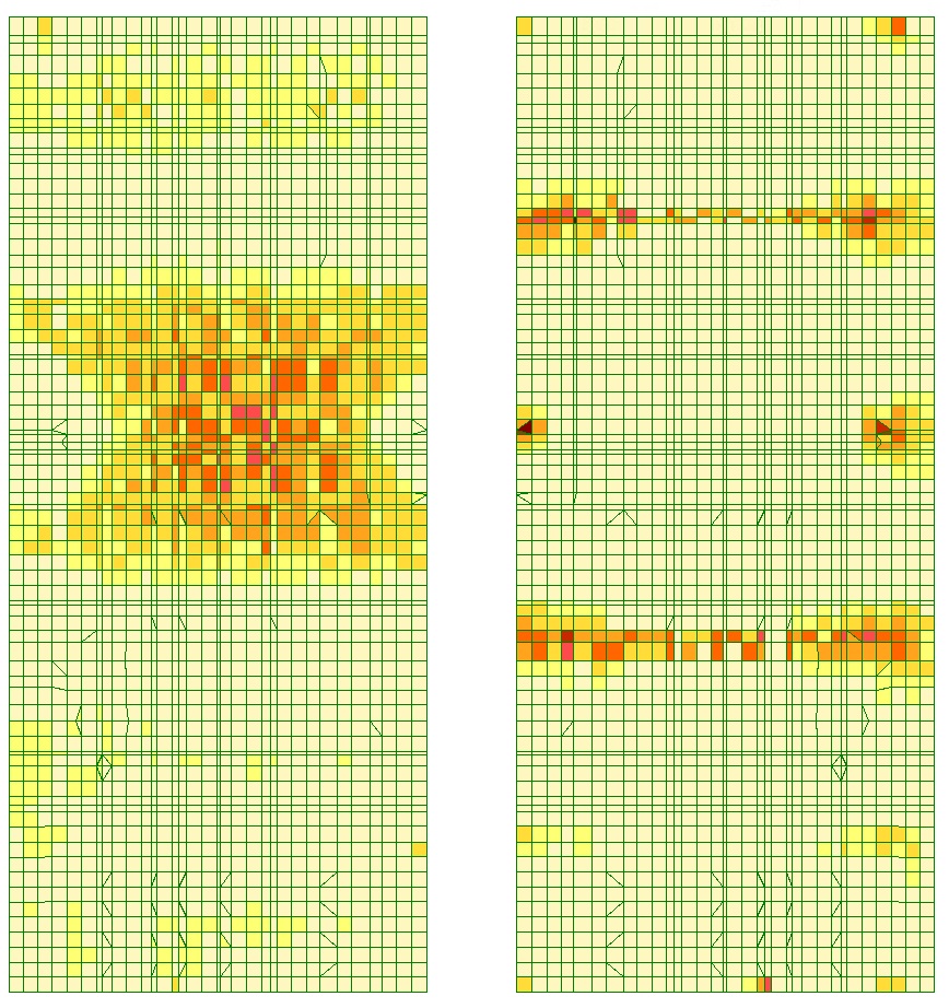

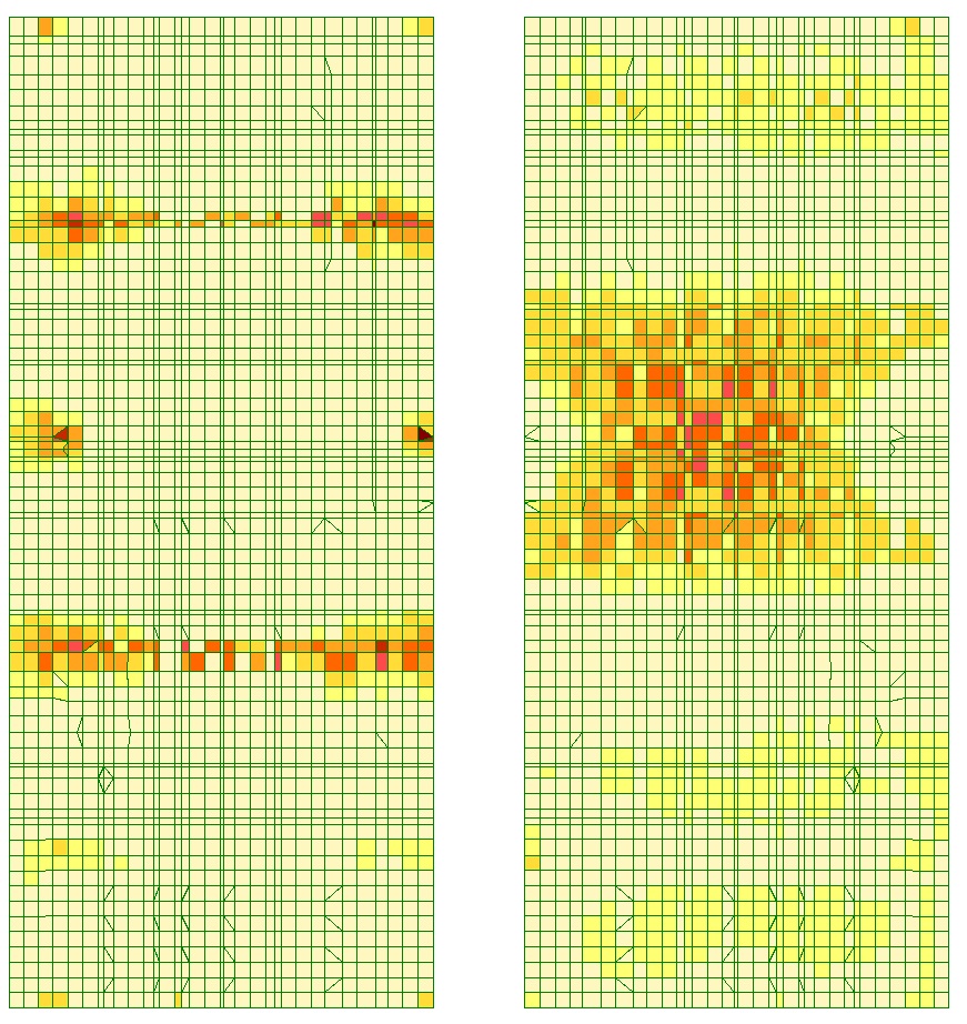

Всем доброго времени суток, друзья. При расчете и анализе армирования плит перекрытия возникает вопрос: как при одинаковых исходных данных (нагрузки, жесткостные хар-ки плит, опирание) получается разное армирование?

Пришлите мозаику армирования нижней и верхней грани плит перекрытия в одинаковых направлениях

Сообщение Anton94 » 20 янв 2020, 09:44
Верх по Y
Низ по Y

Сообщение MishinaVeronika » 20 янв 2020, 09:48
Проверьте направление местных осей OZ в пластинах, большой процент вероятности, что они не согласованы
