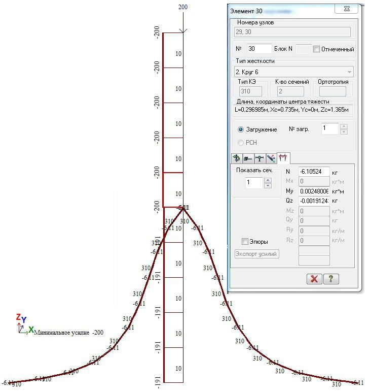

Подскажите пожалуйста, я применил конечный элемент 310, Лира САПР, в надежде что он будет работать как нить.
Но как оказалось, этот элемент прекрасно держит сжимающую нагрузку...
В чём причина?

нужно настроить нелинейный расчет

если расчет выполняется обычным линейным то ванты работают как обычные стержни.. то есть и на сжатие тоже

вы можете сказать, мой расчет выполняется обычным линейным или как?

в лире несколько типов нелин элементов, есть шаговые, есть итерационные - пробуйте по-разному а лучше в справке сначала почитать
