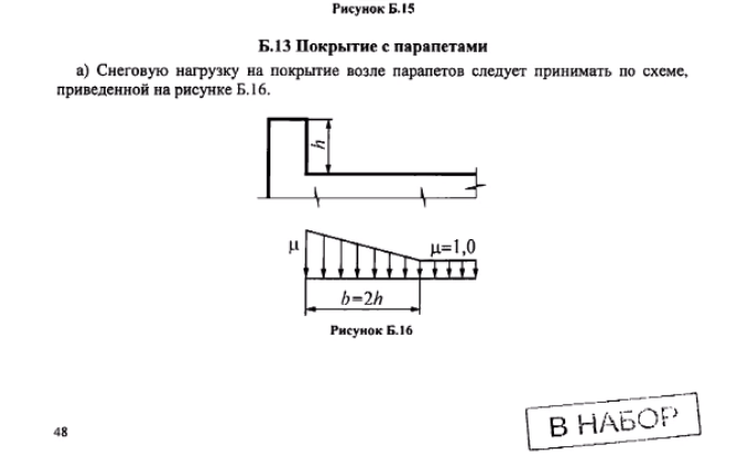

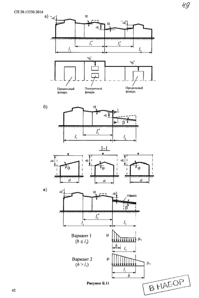

Открываем приложение Б по СП20 нагрузки и воздействия.
Какой формы ваше здание?
Clela
Сообщения: 225
Re: Задание снежной нагрузки в ЛИРА-САПР
Сообщение Clela » 24 мар 2020, 16:04
Обычное прямоугольное. Я думал, что в рисунке В, а у меня нет ската на козырьке, наверное что-то другое
Сообщение Yura » 24 мар 2020, 16:08
Тогда я бы взял схему покрытия с парапетом, скраю берем мю = 1, а в центре высчитавываем по формуле
h у вас будет 9м. Но там мю больше трех не бывает, поэтому берите 3, но зато с запасом

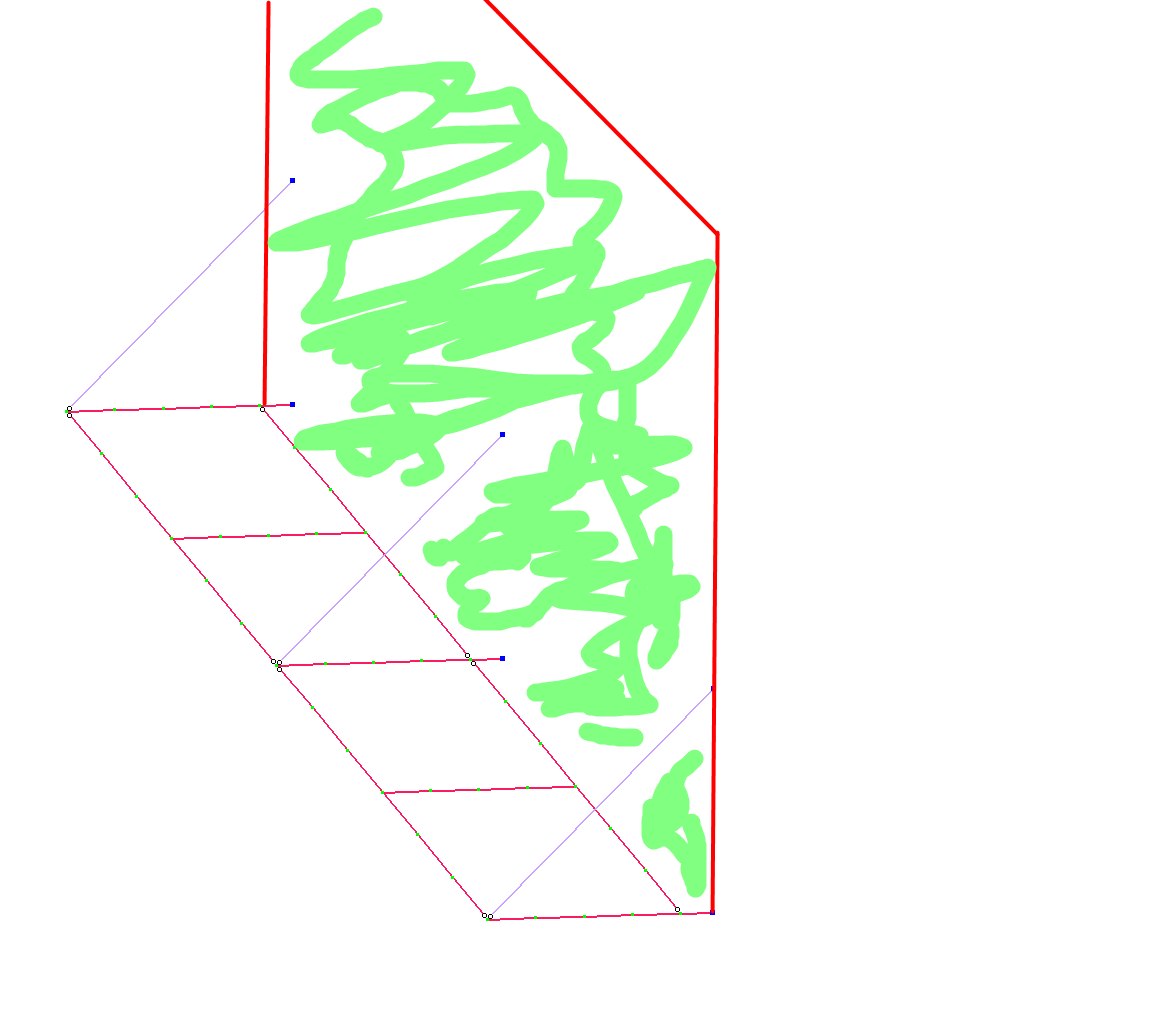

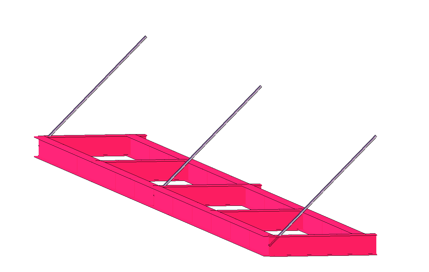

Это у вас что такое, где расстежение? Если это балка, я бы ее снизу сделал
Clela
Сообщения: 225
Сообщение Clela » 24 мар 2020, 16:09
Это тяжи. Такую концепцию захотели в КМ, да и дешевле тяж закупить, чем большую балку
