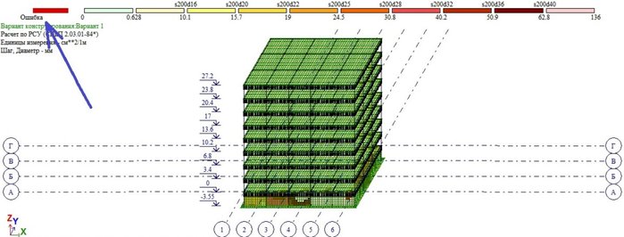

в чем здесь ошибка? что я сделал не так правильно?

Это ошибка которая возникла при подборе небходимой площади арматуры в элементе.
Нужно отыскать в схеме это место и с помощью "Информация об элементе" посмотреть что не так (Превышен процент армирования)
