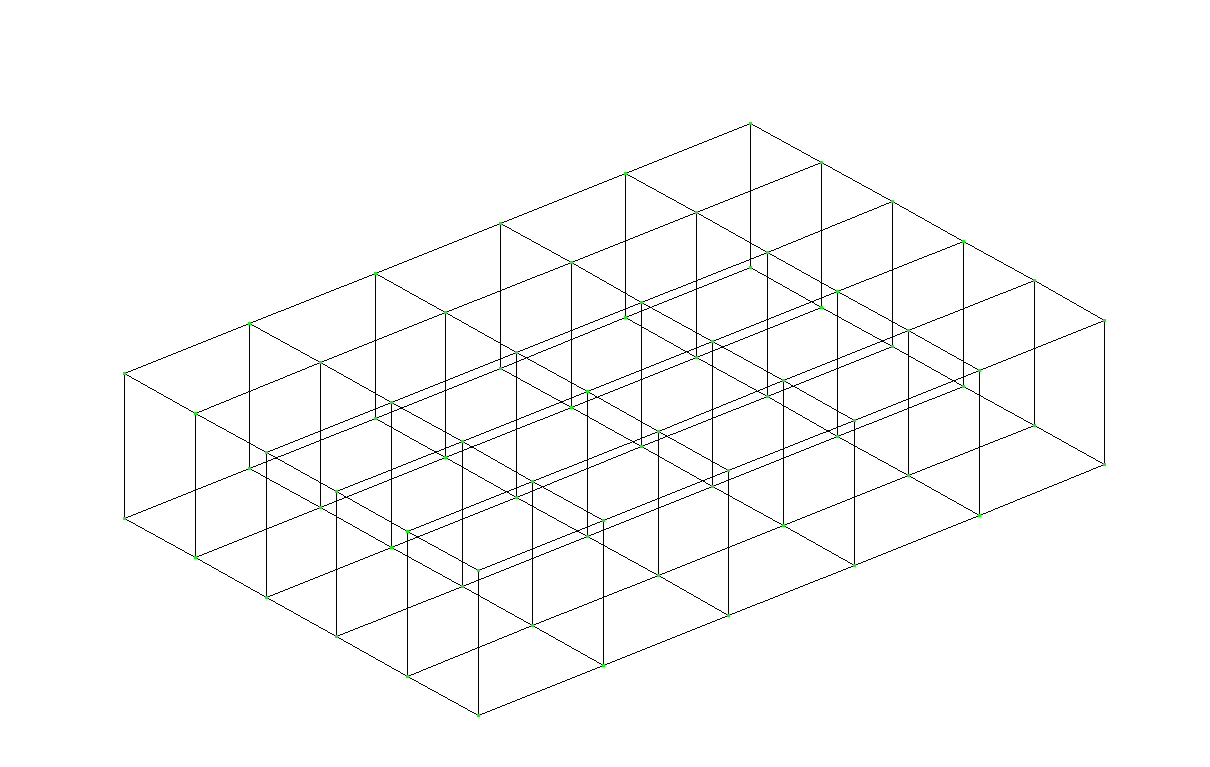

Здравствуйте, у меня вопрос. Учусь в университете и проходим Лиру. Учитель дал домашнее задание посчитать коэфициенты расчетных длин для рамы
Я открыл СП и нашел, что для них будет мю 0.5, задал все через Лиру, подобрал сечения, а получил два за это. В чем проблема? Я не понимаю
Re: Расчетный длины в ПК ЛИРА-САПР
Сообщение Yura » 24 мар 2020, 13:22
Все очевидно, вашу преподавателю не нужна была таблица 30, она работает только для одиночно стоящих стержней. Подробнее эту тему раскрвает расчетчик в видео
phpBB [media]
Если коротко, то опускаемся немного ниже и смотрим таблицу 31, ищем свой вариант и считаем коэфициент для каждой колонны. Ну, конечно, некоторые будут одинаковые, такие как самые крайние, где приходят только две балки.
К сожелению Лира не считает сама, но я пользуюсь софтом SСADа, там можно посчитать практически автоматически

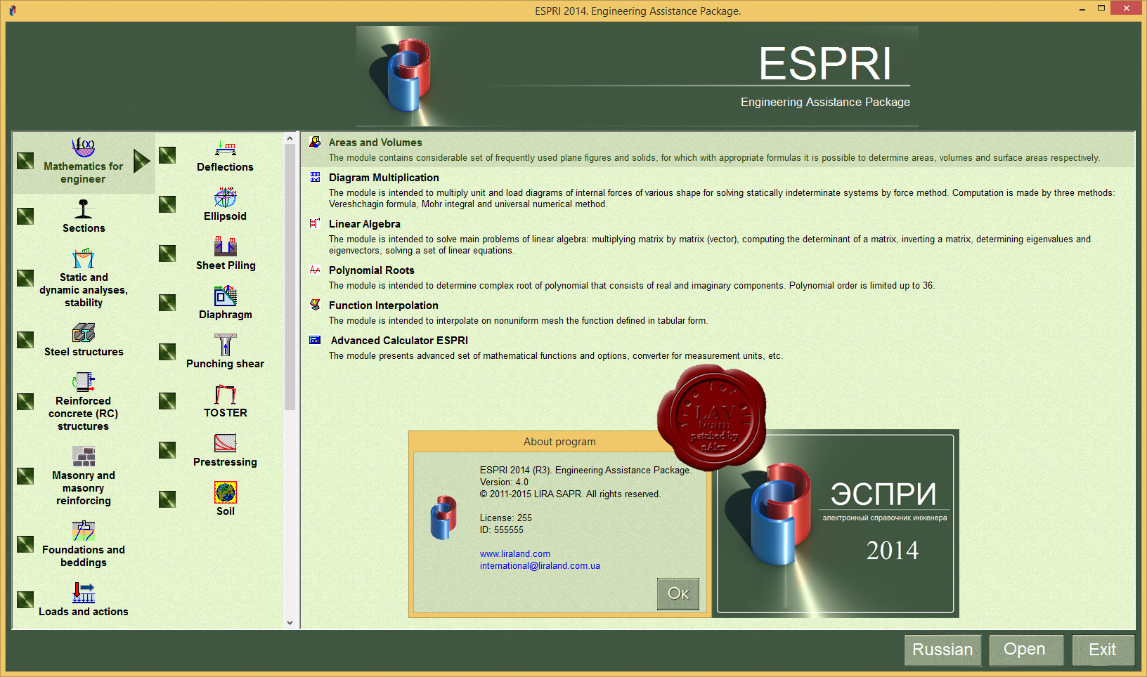

Есть еще ЭСПРИ

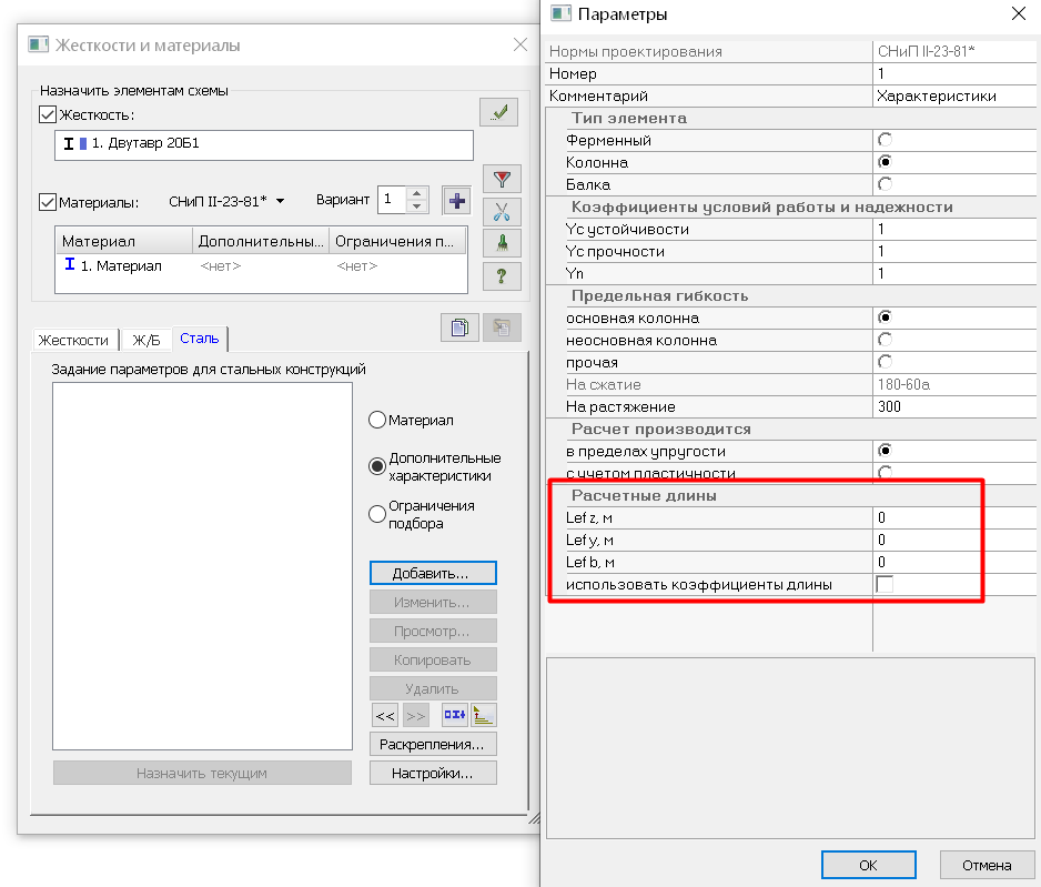

А подскажите пожалуйста как их можно задать? А то найти не могу :oops:

Жесткости/Сталь/Дополнительные характеристики/Добавить
Не забудьте правильно выбирать тип элемента, иначе расчет будет неверный

Видео про эспри
phpBB [media]
Демка тут
Сообщение Yura » 24 мар 2020, 17:08
Вот и презентация про эспри, похоже нужно новую тему про эспри создавать
