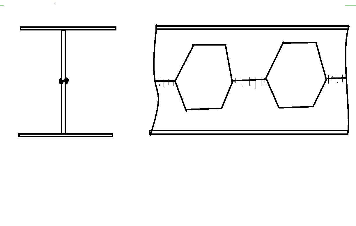

Всем добрый день! Вопрос такой. Мне нужно проверить балку, как на рисунке.
Есть мнение, что они серийные, но с виду они ее сами варили, видно, что криво, про качество сварки тоже ничего не известно.
Думаю, как смоделировать такую балку в Лира-САПР. Есть мысль сделать из отдельных элементов, по типу фермы, но смущает сварной шов между верхней и нижней половиной, получается, что посреди этого вертикального элемента надо будет делать шарнир? Будет ли это все вообще работать? Еще поступило предложение в конструкторе сечений нарисовать сечение этого двутавра по месту отверстия и посчитать на всю длину. Есть какие-нибудь мысли по этому поводу? Может кто-то сталкивался с такими?

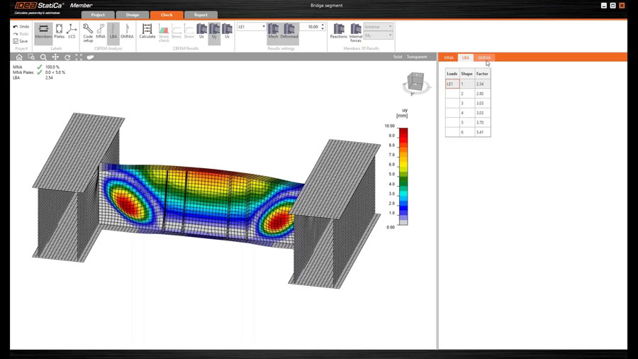

Геморно делать это в Лире, я бы посчитал в IdeaStatica 8-)
Простой функционал, и он посчитает все красиво
