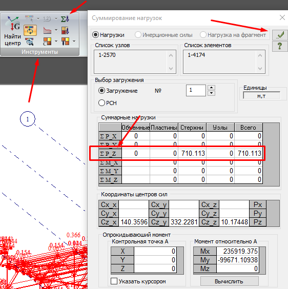

Геннадий
Сообщения: 14
Re: Как определить собственный вес каркаса в Лира-САПР?
Сообщение Геннадий » 17 янв 2020, 08:59
Еще удобно пользоваться функцией "Суммирование нагрузок". Она располагается на панели "Инструменты" в ленточном стиле отображения интерфейса. Ее удобно использовать так же для контроля задания нагрузок на схему.
