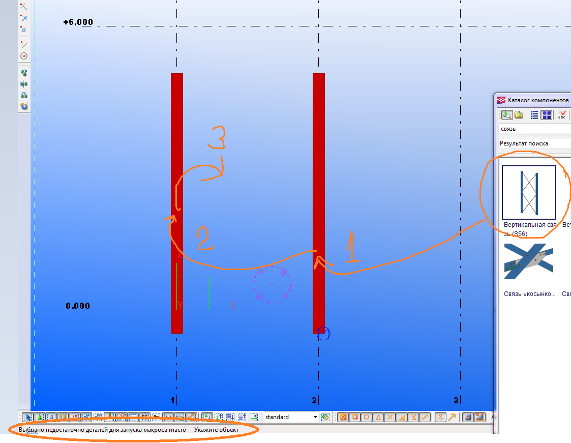

Подскажите, пожалуйста, кто , и главное как, делает вертикальные/горизонтальные связи?
Нашел компонент "Вертикальная связь (S56)", но воспользоваться им не удается...
делаю в таком порядке- выбираю компонент-жму на 1ю колонну-на 2ю- потом м/у ними — на среднюю кнопку...в итоге ничего...
Если кто-то знает как правильно пользоваться этим компонентом - прошу помочь

Нарисуй балки под нужным углом сам. Это не сложно фасонки сделай компонентом. Нужные тебе компоненты находятся в разделе "Bracing connecyions" какой именно зависит от используемого профиля и еще некоторых моментов. По этим компонентам есть подробных хэлп.

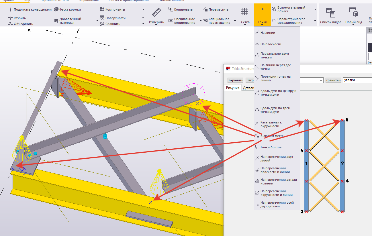

нашёл, это точки!
