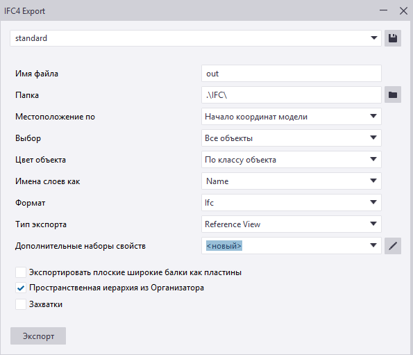

Я выгрузил при помощи стандартного средства экспорта в IFC со стандартными настройками.

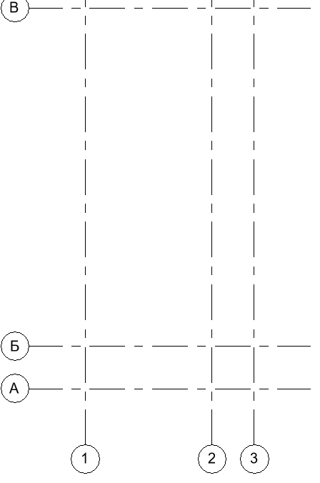

Заказчик жалуется, что у него импортируются только оси в Ревит (в Адванс вообще ничего).
Помогите, пожалуйста, понять в чем проблема, пробовал разные настройки экспорта и разные модели - результат тот же.
Что-то с настройками экспорта у меня в Tekla? или все-таки у Заказчика проблемы с правильной подгрузкой (в Ревите не работаю, подсказать сам ничем ему не могу)?
Снимок_после импорта.PNG (7.28 КБ) 14286 просмотров

используйте экспорт IFC 2x3, скорее всего IFC 4 не поддерживают программы заказчика.
в любом случае правильность экспорта можно проверить в первом попавшемся вьювере, тот же Trimble Connect
