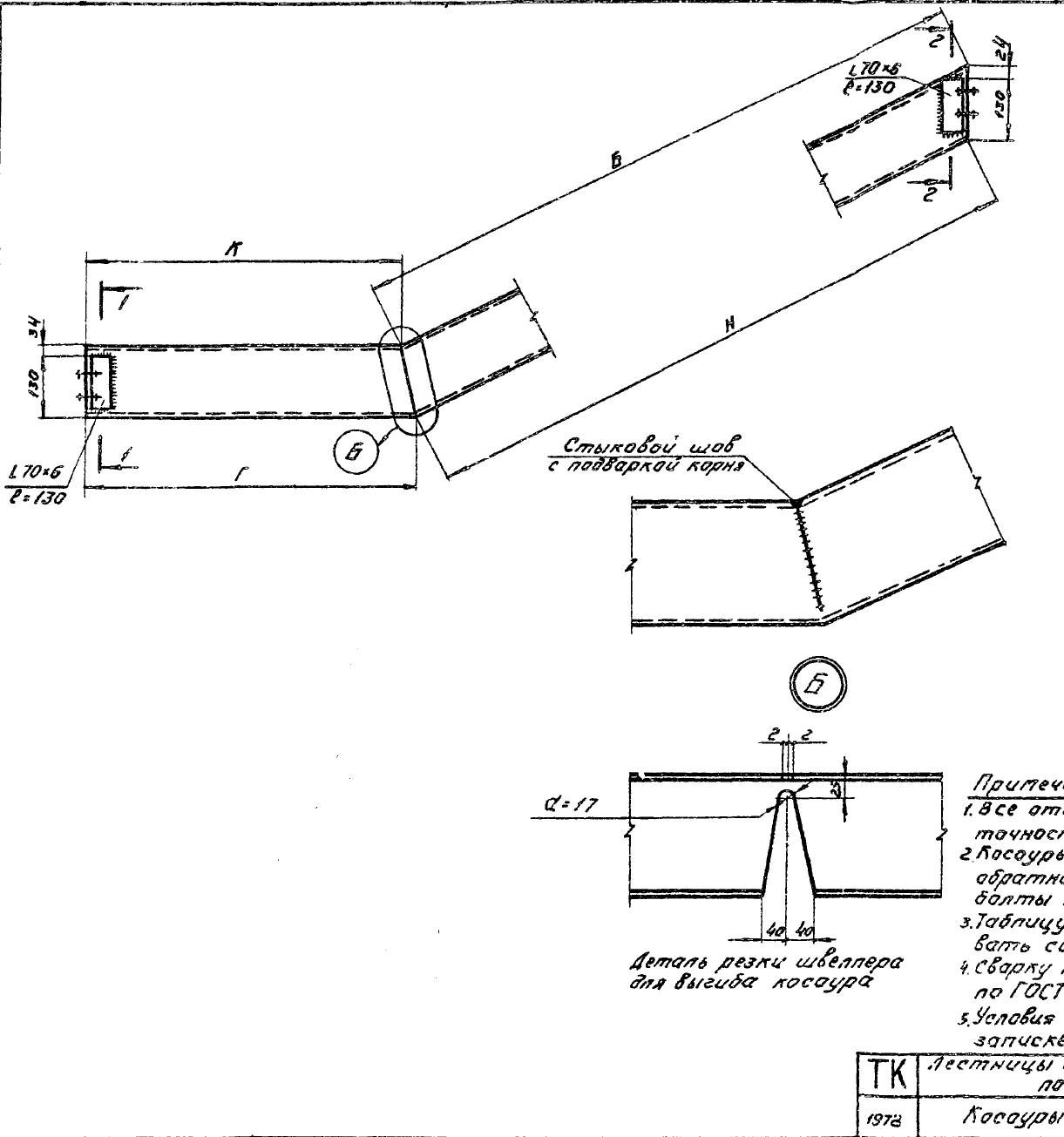

Коллеги, добрый день!
Поделитесь опытом моделирования подобных гнутых косоуров (см. вложенный рисунок). Пока что кроме использования инструмента "Составная балка" и допиливания узла "Б" на чертеже вручную линиями ничего в голову не приходит. Может кто-то сталкивался с подобной задачей?

может он не сильно целесообразный и нет смысла с ним заморачиваться.
Сам вырез приходиться делать почти в ручную ,а это время. Проще изготовить другим способом и не заморачиваться ( просто больше сварки будет ) но опять же ее тут не 1 метр
Спасибо за мнение, но тут вопрос скорее в особенностях работы программы, а не в технологии изготовления МК. Проще говоря, как замоделить, если не жить, не быть, заказчику нужен именно такой узел и никакой другой.

я Вас понял.
Думаю что не как нельзя сделать. Я тоже задумывался над таким способом , только мне нужно было изготовить ступеньку для лестнице из уголка.
В итоге моделирую по частям , а на чертежах указываю ,что данную ступеньку можно изготовить по шаблону с выкусыванием части (на изгибе) Ну и соответсвено в цеху есть шаблон под такую ступеньку.
