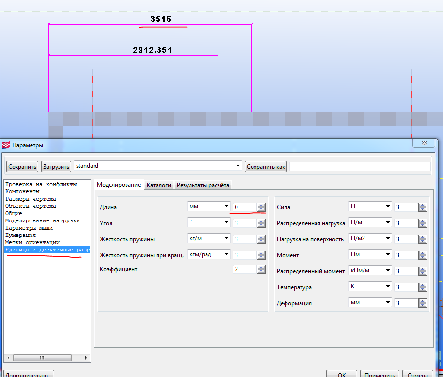

подскажите можно ли как то сделать кратность размеров в модели, чтоб при изменении ручек не было размеров после замятой . Зачем эти копейки
sparki
Сообщения: 7
Регистрация: 10 мар 2021, 10:19
Re: Размеры при моделировании
Сообщение sparki » 14 янв 2022, 12:42
Инструменты-Параметры-Параметры
Рак Роман
Сообщения: 282
Сообщение Рак Роман » 14 янв 2022, 12:48
sparki писал(а):
14 янв 2022, 12:42
суппер, спасибо огромное. Очень пригодиться.

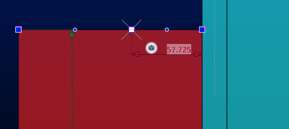

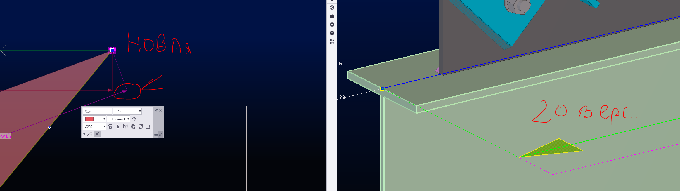

а не подскажите , может есть такая возможность увеличь стрелку "прямого изминения) В старых версиях теклы они были по приятней и побольше. Нет ли параметра который бы их увелчивал
