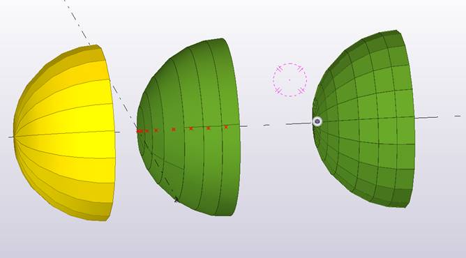

Сообщение Светлана » 01 фев 2021, 07:57
Друзья, посоветуйте, пожалуйста, как быстрее и проще создать в Текле такую полусферу с возможностью создать развертку в чертеже
Re: полая полусфера
Сообщение vladimir_a » 01 фев 2021, 09:40
текла такие развертки вроде не делает
Здесь вопрос в другом, как планируете изготавливать такую вещь? Штамповка? Таких деталей много? Штамп целесообразно изготавливать?
Такие развертки в других программах делают
Светлана
Сообщения: 45
Откуда: Екатеринбург
Re: полая полусфера
Сообщение Светлана » 01 фев 2021, 13:35
vladimir_a писал(а):
01 фев 2021, 09:40
3 штуки всего надо, точить, варить, отливать как-то нецелесообразно. Покупать, наверное, придется.
Светлана
Сообщения: 45
Re: полая полусфера
Сообщение Светлана » 05 фев 2021, 09:09
я узнала, как делаются полые полусферы!
вот что мне ответила служба поддержки Теклы (спасибо им большое!):
1. Создайте полусферу с помощью соответствующего профиля в каталоге
2. Воспользуйтесь построением окружностей и создайте лофтинговые пластины, по которым можно сделать развертку
Или воспользуйтесь плагином Solid2plates для построения пластин по поверхности полусферы
