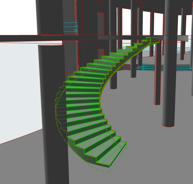

Добрый день. Подскажите, какими средствами можно смоделировать железобетонную лестницу. Фото во вложении.
винт лестница.PNG (84.68 КБ) 19828 просмотров
Re: Моделирование косоура винтовой лестницы
Сообщение Таран Д. А. » 19 мар 2021, 15:06
1) Смоделировать 1 ступень
2) Скопировать с поворотом при копировании указать прирост по высоте равный шагу ступени
3) Объединить
