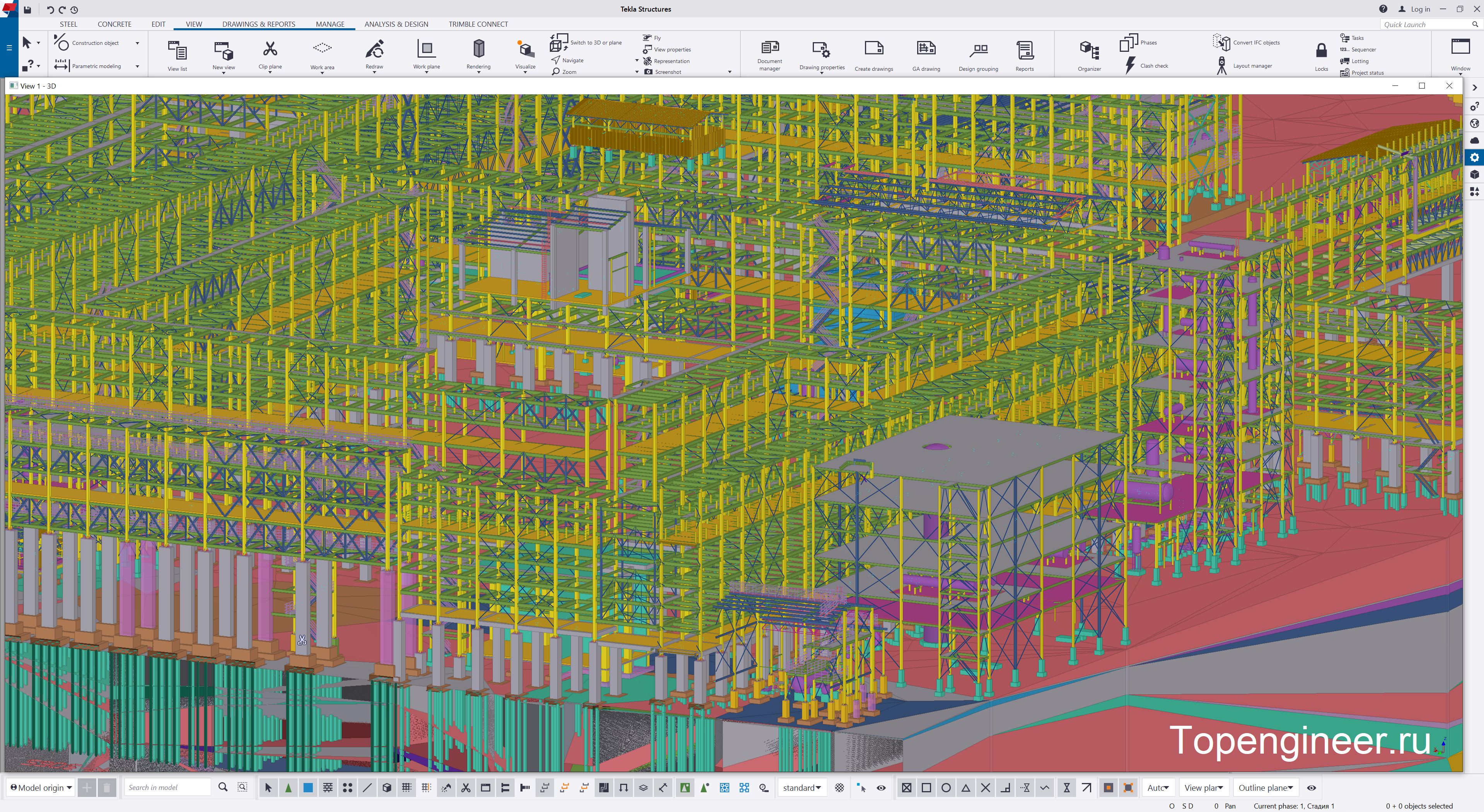

Есть ли возможность подгрузить геологию в модель Теклы ?
Имеется ввиду созданую в Лире модель грунта импортировать в IFC , после загрузить в Теклу.
Хотелось бы в модели и на чертежах видеть положение конструкций относительно слоев грунта, речь идёт о фундамнтах.
Заранее спасибо :geek:

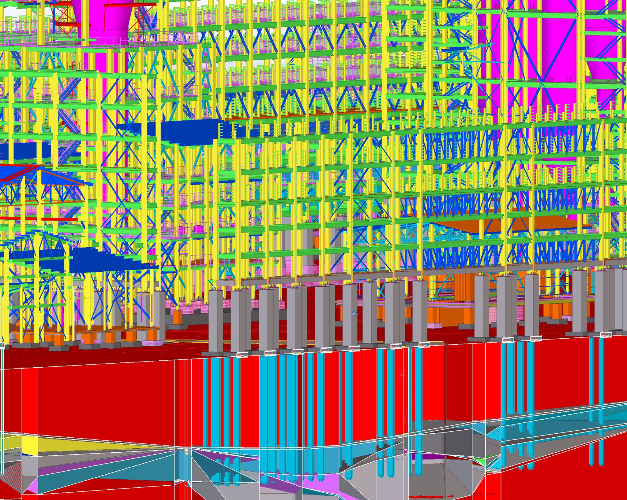

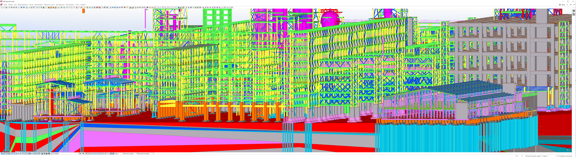

Можно но лучше делать ее объектами теклы чтобы на разрезах она была нормальная

Да, причем там все не так просто.

Мои попытки создать геологию пластинами не удались. Имея сложную геологию с линзами, получилось очень коряво. Нужно много татить времени , чтоб довести до нормального вида. Оно того не стоит :geek:

Да с грунтами приходится повозиться особенно когда скважин просто море.
