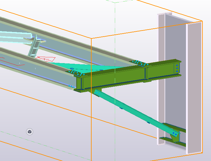

Всем привет. При моделировании попадается случай когда "левая" деталь ( в этом случае колонна ) попадает в сборку (в сборку к балке). Болтов и сварок между ними нет. Удалить из сборки не помогает. Диагностику модель прошла.

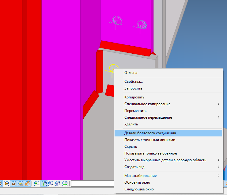

попробуй проверить принадлежность болтов
Возможно не монтажные, а заводские.

Быстрее всего удалить колонну и создать такую же. У вас там мало ребер и всего прочего, займет 2 секунды вместо того, чтобы тратить время на поиск проблемы. Может быть и лаг теклы

Вышел из ситуации. Колонну добавил в сборку(хотя она уже там ), потом удалил из нее.
