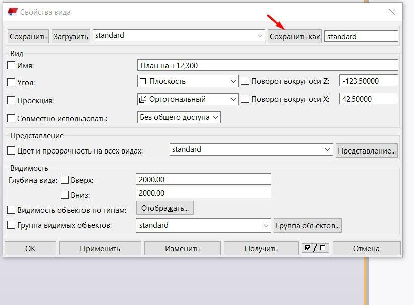

как скопировать вид в модели? Вроде того есть один вид из него создать два вида и назвать по разному?

Попробуйте двойной щелчок по окну и сохранить как

нет не думаю, он же текущий вид перетерает

так надо другое название вписать и будет набор свойств вида сохранен, а потом создаем новый вид и туда подтягиваем эти свойства
