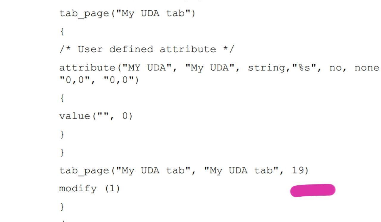

Здравствуйте, коллеги.
Подскажите пожалуйста, как работает этот параметр? Мне нужно изменить порядок вкладок пользовательских атрибутов. Это делается с помощью него?
Re: Параметр Modify в Tekla Structures
Сообщение Yura » 07 апр 2020, 15:46
это порядковый номер вкладки, если нужно в самом конце вкладки добавить, то все свои можно начинать с номера побольше, с 500го, например
Xinienon
Сообщения: 182
Сообщение Xinienon » 07 апр 2020, 15:46
А если вначале?
Сообщение Yura » 07 апр 2020, 15:47
тогда меньше номер, проблема в том, что начальные уже заняты стандартными, То затрёт системные

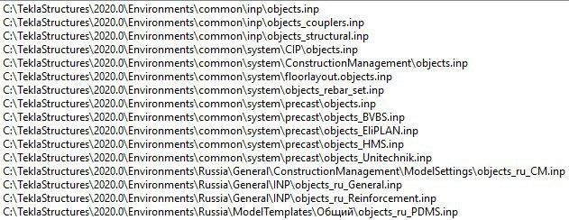

Кстати о системных. Хотел посмотреть как заданы эти закладки и параметры. Изучил objects, но нашел там только процентов 10 из существующих. А где остальные искать?
Xinienon
Сообщения: 182
Сообщение Xinienon » 07 апр 2020, 15:48
А можно как-то получить список занятых индексов?
Сообщение Yura » 07 апр 2020, 15:48
чекнуть все файлы objects.inp в среде и в common
KB_A.C.C
Сообщения: 71
Сообщение KB_A.C.C » 07 апр 2020, 15:49
Спасибо)
Сообщение Yura » 07 апр 2020, 15:49
Их много
KB_A.C.C
Сообщения: 71
Ого
