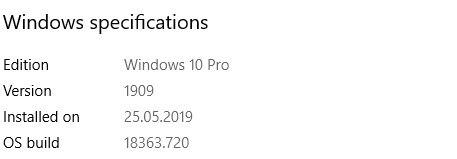

Народ, никто не сталкивался фризами в модели? текла 2018i, последний сп, подвисает на несколько секунд, потом отмирает и работает дальше, и так с переодичностью раз в 10-15 минут. Стоит на SSD диске, модель тоже на ssd, не сетевая

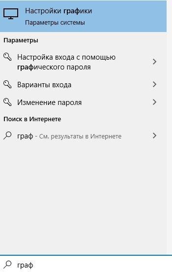

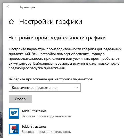

ну и в самой винде имеет смысл выставить высокую производительность, особенно на ноутах

да это все стоит, и дрова самые новые, эх, не хочется все переустанавливать(

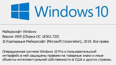

возможно проблема с самой виндой? или лаги только в текле?

только в текле, собрался ставить компонент, или измерить что нибудь в модели, активирую команду и тишина на несколько секунд, курсор в самой винде двигается, через несколько секунд текла отмирает и размер ставится, или компонент
какой то закономерности не заметил, от модели не зависит, только мне кажется чем больше модель тем дольше фризы длятся
