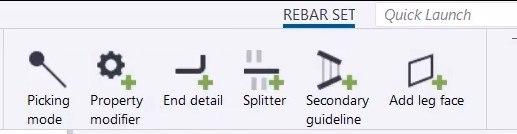

Здравствуйте. Данный панель инструментов реализован в версий Теклы 2019i ? Нажимаю набор арматуры и данная панель не появляется, на вебинаре смотреть что при нажатие арматурного набора данный панель автоматически появляется.
Shigor
Сообщения: 217
Re: Передать модель с армированием из Tekla Structures
Сообщение Shigor » 26 май 2020, 17:47
аа все нашел ответ. Оказывается при нажатий команды "Прямое изменение" данный панель появляется. Спасибо большое за вебинар "Деталировка арматуры". 👍 буду пробовать "Арматурные наборы"
