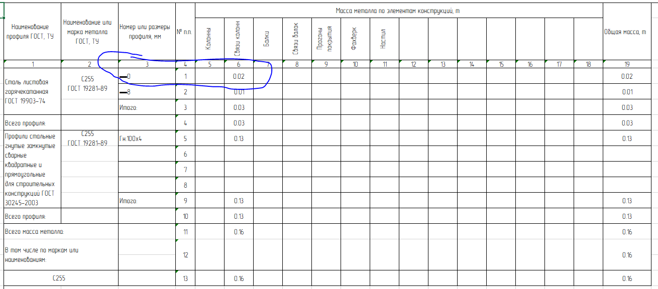

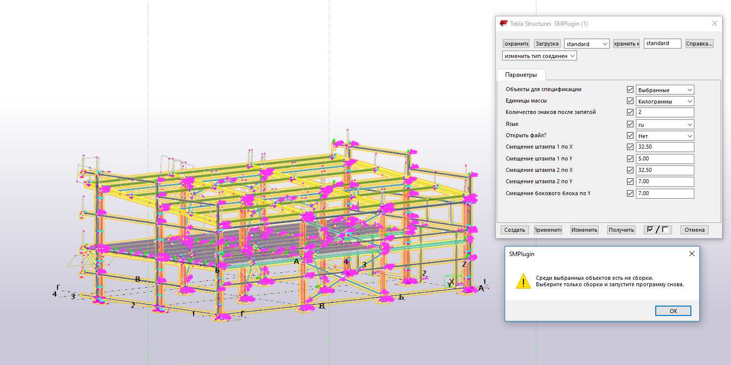

Доброго времени суток. Только начинаю изучать Теклу. Столкнулся с такой проблемой - при создании модели применял как пользовательские так и стандартные компоненты. При создании спецификации металлопроката "SMPlugin" выводится неполная таблица примененного металла. Отсутствует масса как части главных деталей (нет информации по расходу профтрубы связей и фахверка), так и вовсе нет данных по всему листовому металлу. Изначально думал что проблема в пользовательских компонентах. Однако после расчленения проблема не исчезла.
Когда выделяю модель и пытаюсь создать CM только для выделенного выскакивает подобное окно.
По извлечении СМ на отдельные сборки "SMPlugin" выдает таблицы с расходом металла для всех протестированных сборок. Профтруба и лист учитываются. Однако этом обнаружил такую проблему при создании отдельной спецификации связей и распорок этой модели выходит ведомость с нулевой толщиной листового металла.
Опорные узлы создавал компонентом "50". И как раз таки массу этих опорных узлов, кроме косынок крепления к колоннам, СМ показывает нулевой толщины. Подозреваю что причина в том что в данном компоненте пластины, за искл косынки крепления, выполнены "балкой" а не "пластиной". Подскажите пожалуйста как решить проблему со спецификацией.
