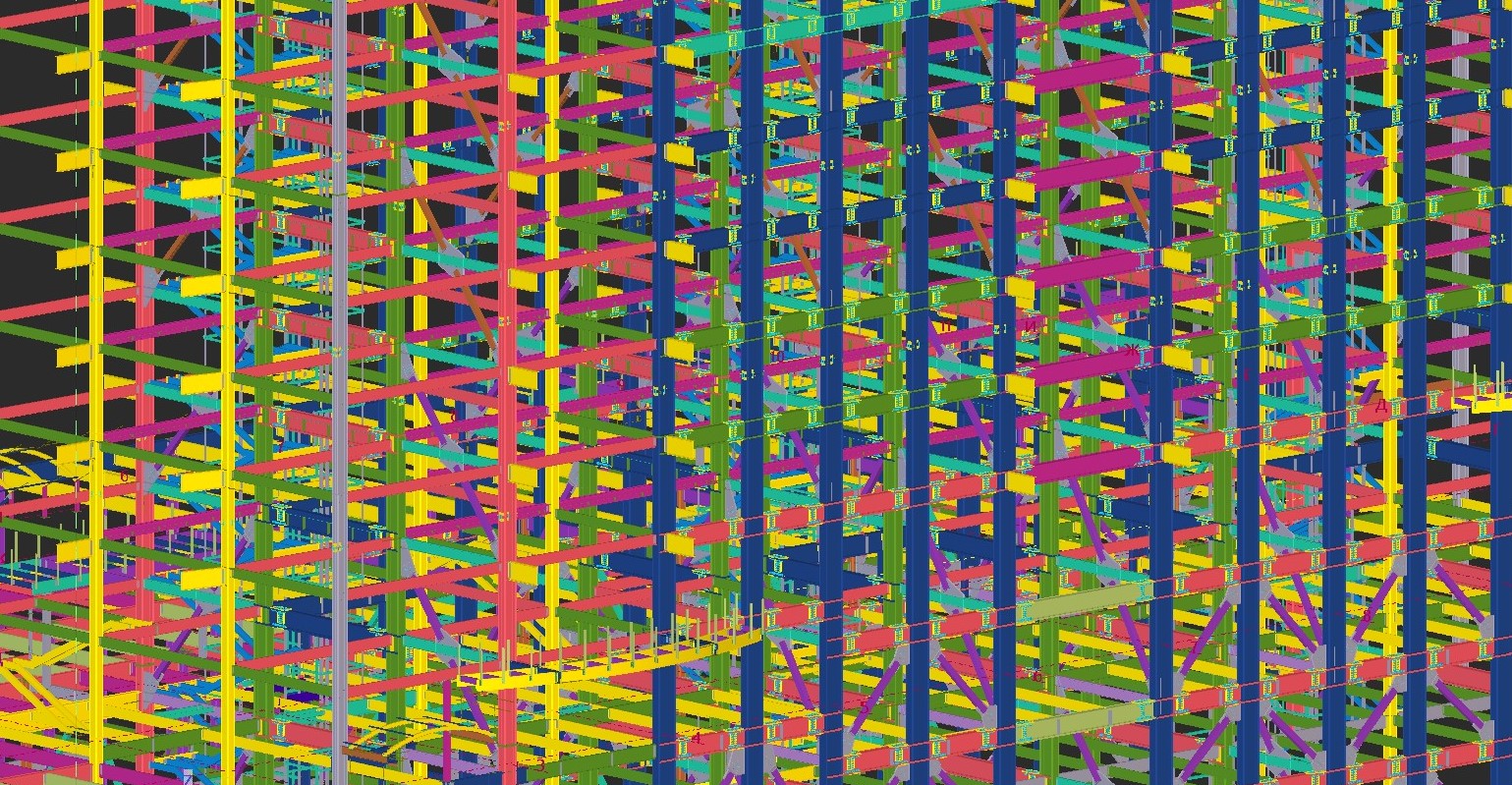

Здравствйте. Есть большая модель в которой нужно сделать деталировку на детали с отверстиями.
каким образом можно организовать отображение или выбор деталей только с болтами для дальнейшей деталировки?

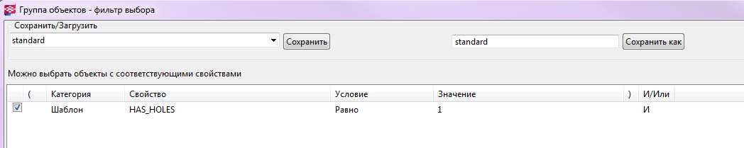

Возможно вам поможет вот это свойство:
Re: Выбор деталей с болтами
Свойство HAS_HOLES у меня отсутствует(((
Напишите текстом с клавиатуры.
сработала. очень признателен за подсказку
Вас не затруднит подсказать где почитать про свойство шаблонов для выбора элементов?
в смысле?
в модели есть объекты(детали, сборки, болты, сварки и прочее).
у них есть атрибуты (свойства и пользовательские атрибуты).
Эти атрибуты можно использовать в таблицах и отчетах по шаблонам (через редактор шаблонов).
в фильтрах групп по запросу "шаблон" можно использовать любой атрибут.
Самый простой вариант - посмотреть дерево атрибутов в редакторе шаблонов.
об этом не догадался. благодарствую за помощь!
