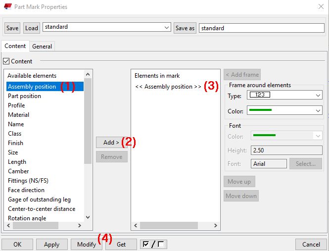

Eto ne problema. Na montagnoy sheme vivodyatsya metki tolko glavnoy detali po umolchaniyu.
Vi mogete prinuditelno postavity metku. Vibraty detal i nagaty dobavity metku. Dolgno poyavitsya okno pustoe gde nugno dobavit "Pologenie sborki"

нажимаю на главную деталь и ничего. Потом захожу в модель и обратно возвращаюсь чертеж нажимаю добавить метку и ничего. Потом нажимаю "обновить метку" и она появляется. какой то глюк что ли. А бывало на одних деталях и не хотелось обновляться
