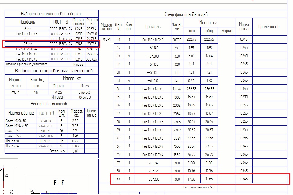

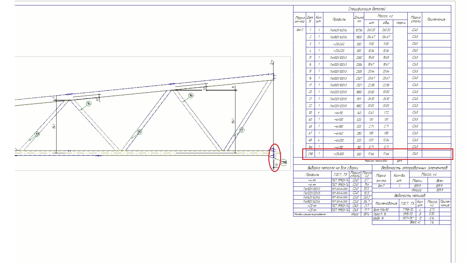

Подскажите пожалуйста, как замоделировать фрезеровку пластины фланцевого соединения фермы? У меня есть пластина t=28мм, мне нужно её отфрезеровать до t=25 мм, и что бы в спецификации было правильно указана толщина используемой пластины и на чертеже сборки корректно отображалась толщина.
Re: Как замоделировать фрезеровку пластины?
Сообщение vladimir_a » 29 сен 2019, 07:05
возьми лист 28 и отрежь 3мм.
Марат
Сообщения: 64
Сообщение Марат » 01 окт 2019, 08:59
vladimir_a писал(а):
29 сен 2019, 07:05
Ну если я беру пластину 28 и отрезаю 3 мм, то текла в спецификации толщину 25 мм пишет. Смысл тогда брать 28 пластину и отрезать ее если можно сразу 25 взять. Я просто видел чертежи, где в спецификации прописана 28 толщина пластины, а на чертеже стоит размер 25 мм. Так можно сделать каким то образом?

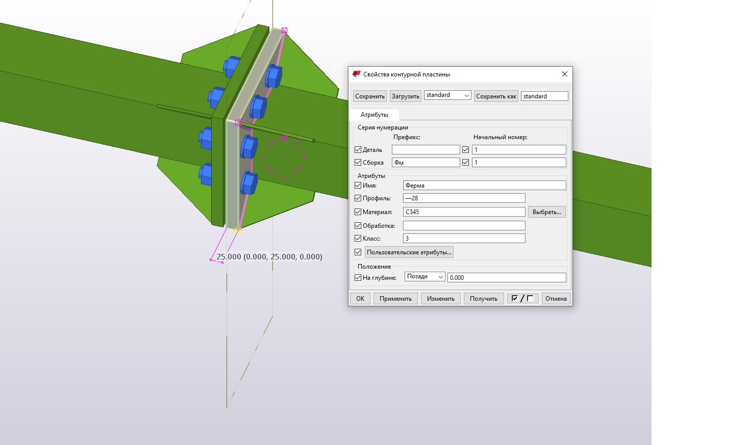

Сообщение vladimir_a » 01 окт 2019, 09:26
вот
Марат
Сообщения: 64
Сообщение Марат » 01 окт 2019, 09:28
Как это сделать?

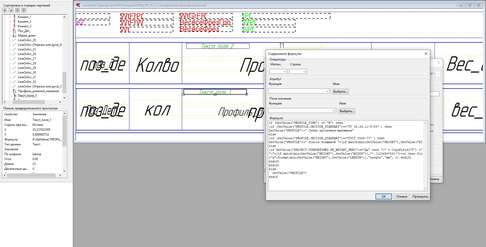

Подскажите кто нибудь, пожалуйста, как сделать так, как на скрине, который прикрепил vladimir_a , что бы толщина пластины на чертеже была указана 25 мм, а в спецификации была 28 мм
Марат
Сообщения: 64
Сообщение Марат » 01 окт 2019, 09:47
01 окт 2019, 09:26
вот
vladimir_a, ну подскажите, как это сделать?
Сообщение vladimir_a » 01 окт 2019, 09:56
в шаблоне как выглядит?
Марат
Сообщения: 64
Сообщение Марат » 01 окт 2019, 10:02
В шаблоне, это где?
Сообщение vladimir_a » 01 окт 2019, 10:03
спецификация в редакторе шаблона
строка профиль
Марат
Сообщения: 64
Сообщение Марат » 01 окт 2019, 10:08
01 окт 2019, 10:03
строка профиль
Вы об этом?
Марат
Сообщения: 64
Сообщение Марат » 01 окт 2019, 10:18
01 окт 2019, 10:03
строка профиль
Я так понимаю в этой строке кроется загадка?
(if GetValue("PROJECT.USERDEFINED.PR_WEIGHT_FREZ")=="Да" then "—" + CopyField("T") +"x"+format(min(GetValue("HEIGHT"),GetValue("LENGTH")),"Length","mm", 0) else
"—"+(if match(min(GetValue("HEIGHT"),GetValue("WIDTH")),"*.[123456789]*")==1 then format(min(GetValue("HEIGHT"),GetValue("WIDTH")),"Length","mm", 1) else format(min(GetValue("HEIGHT"),GetValue("WIDTH")),"Length","mm", 0) endif)
+"x"+format(min(GetValue("HEIGHT"),GetValue("LENGTH")),"Length","mm", 0) endif)
Сообщение vladimir_a » 01 окт 2019, 10:25
да. нужна ссылка на профиль. нужно убрать эту запись, тогда у тебя на профиль сошлется
Марат
Сообщения: 64
Сообщение Марат » 01 окт 2019, 10:27
01 окт 2019, 10:25
Вот это всё, что есть в этой формуле:
if (GetValue("PROFILE_TYPE") == "B") then
(if (GetValue("PROFILE.SECTION_STANDART")=="ТУ 36.26.11-5-89" ) then
GetValue("PROFILE")+" Сетка просечная-вытяжная"
else
(if (GetValue("PROFILE.SECTION_STANDART")=="ГОСТ 8568-77" ) then
GetValue("PROFILE")+" Полоса толщиной "+(if match(min(GetValue("HEIGHT"),GetValue("WIDTH")),"*.[123456789]*")==1 then format(min(GetValue("HEIGHT"),GetValue("WIDTH")),"Length","mm", 1) else format(min(GetValue("HEIGHT"),GetValue("WIDTH")),"Length","mm", 0) endif)+" мм"
else
endif)
endif)
else
GetValue("PROFILE")
endif
Сообщение vladimir_a » 01 окт 2019, 10:33
else
else
endif)
else
GetValue("PROFILE")
endif

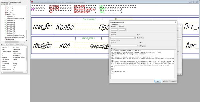

Так а если я изменю, у меня все обрезанные профили будут показывать в спецификации размер без обрезки?
Сообщение vladimir_a » 01 окт 2019, 12:55
лист 28 с обрезкой и показывает 25
Марат
Сообщения: 64
Сообщение Марат » 02 окт 2019, 08:12
01 окт 2019, 10:33
else
else
endif)
else
GetValue("PROFILE")
endif
Удалил из формулы эту часть:
в графе "профиль" только для пластин стал "0"
Сообщение vladimir_a » 02 окт 2019, 08:25
Код: Выделить всё
else
else
GetValue("PROFILE")
endif
endif
else
GetValue("PROFILE")
endif
Марат
Сообщения: 64
Сообщение Марат » 02 окт 2019, 11:19
02 окт 2019, 08:25
Код: Выделить всё
else
else
GetValue("PROFILE")
endif
endif
else
GetValue("PROFILE")
endif
Спасибо большое, низкий поклон.

Добрый день.
В спецификации деталей проблема с толщиной решена, а в выборке металла на сборки так и осталась толщина 25. Будьте добры, киньте формулу для выборки, что бы там тоже писалась толщина 28.

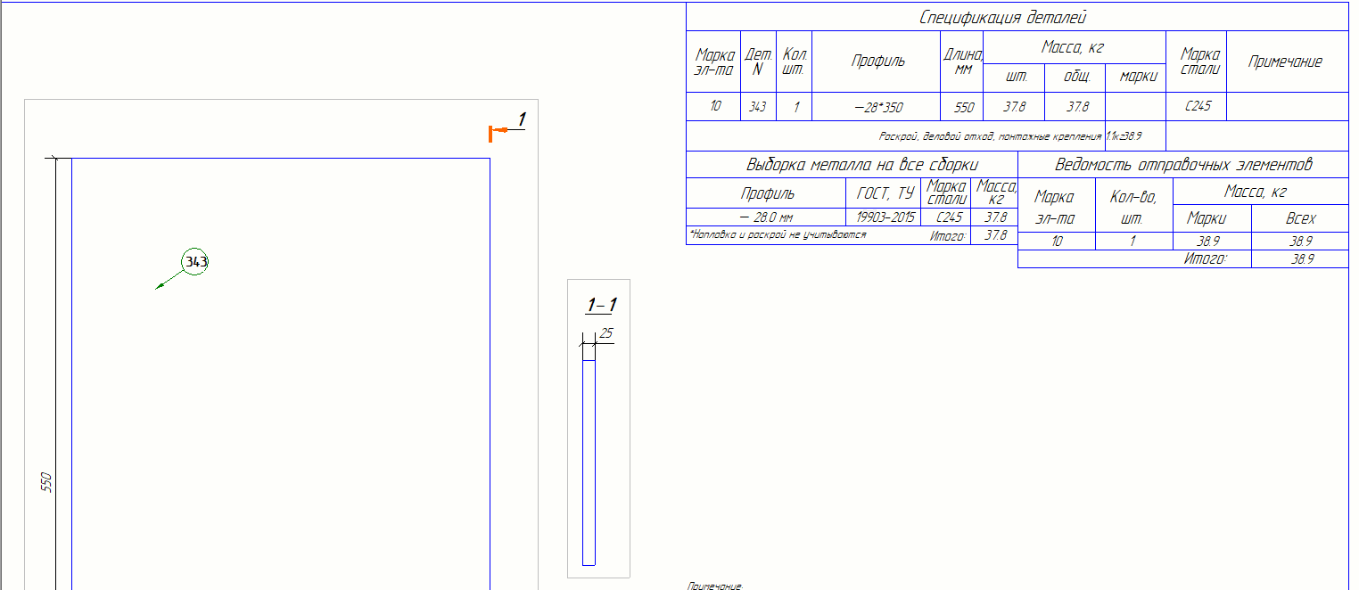

Сообщение MATPOC » 17 апр 2020, 11:48
Таран Д. А. писал(а):
09 дек 2019, 13:30
В среде топинженер это дефолтная штука есть сращу готовая. Ничего делать не дано
А можно по подробней узнать какой порядок действия, или показать ссылку где это прописано

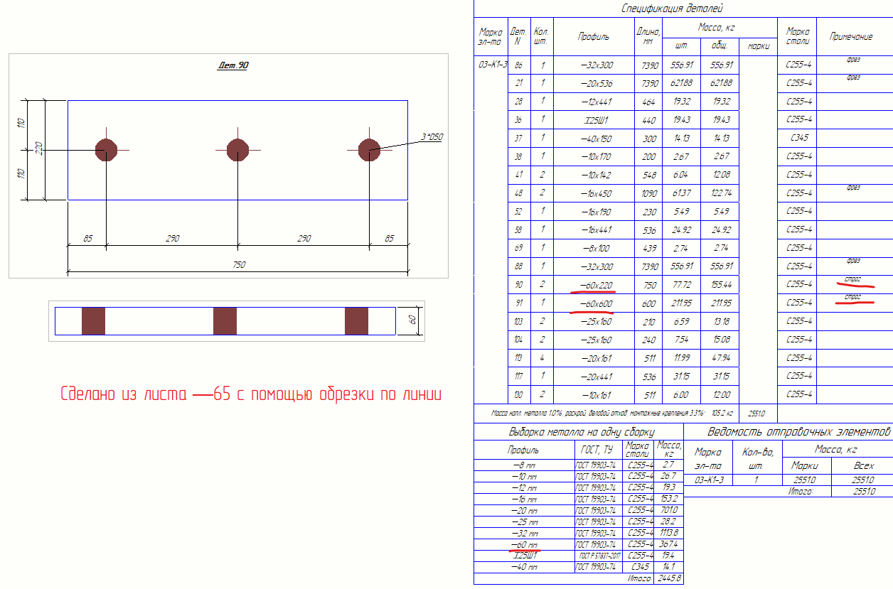

Делал обрезку по линии листа — 65 до — 60
Но везде указывается — 60, где будет видно что это из — 65 листа?
Среда topengineer

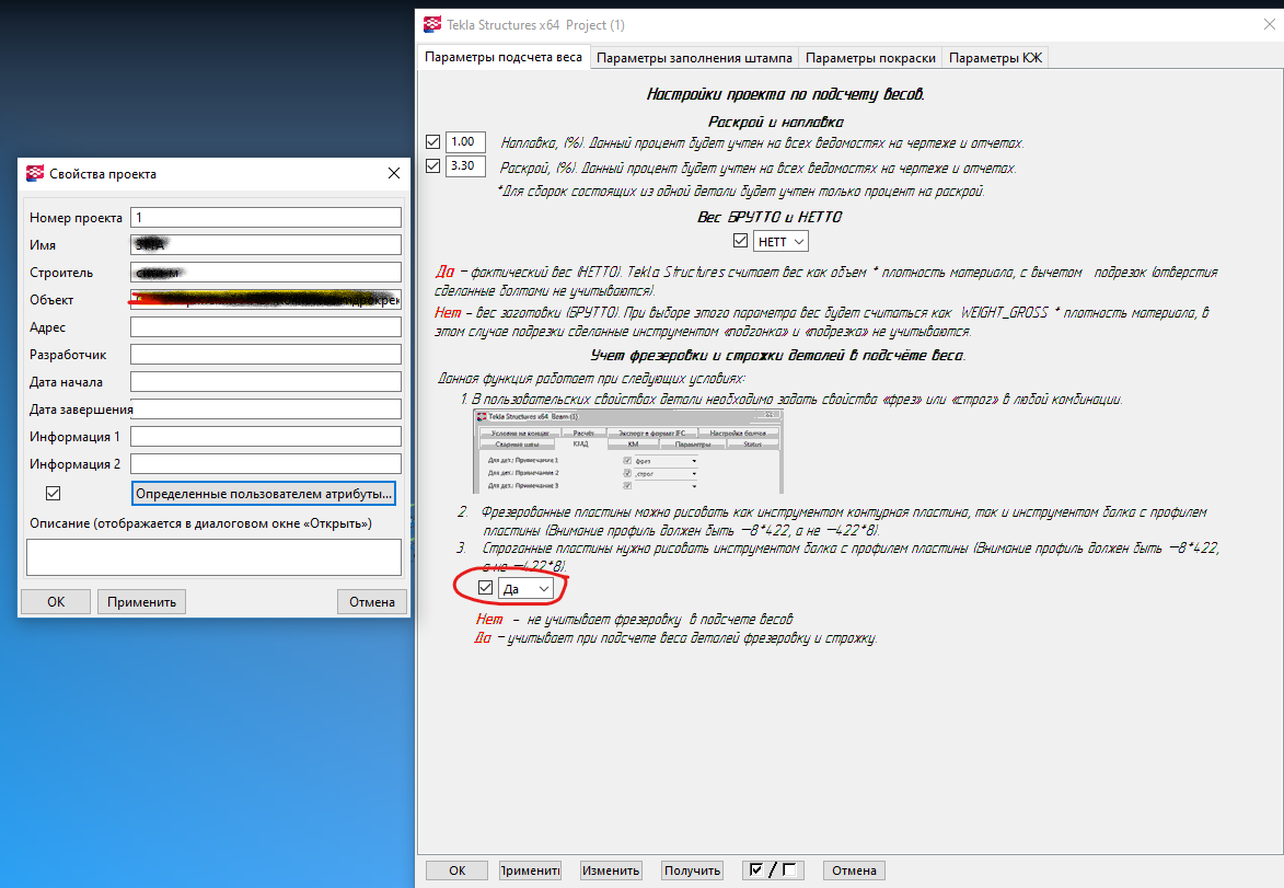

Re: Как замоделировать фрезеровку пластины в Tekla Structures?
Сообщение MATPOC » 20 апр 2020, 18:49
Вопрос снят
для тех кто не знает
"в свойствах модели ставим "ДА", и в спецификации материалов будет стоять профиль из которого фрезеруется"
там все прописано
