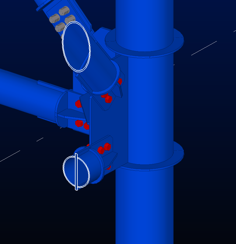

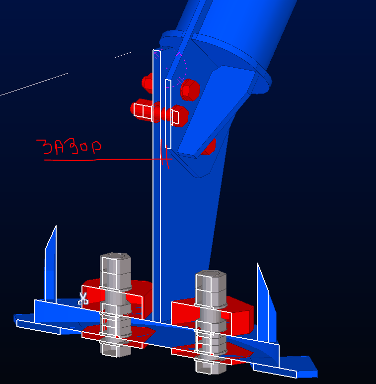

Всем привет. Поделитесь опытом. Ситуация такая : делаю колонны и связи. Фосонки под связи на колонне идут по оси, соответственно связи смещены на толщину лапки. Проблема в том что есть такие связи которые идут и на колонну и на эту смещенную связь. В результате чего возникает зазор в нижнем узле.
Как вы моделеруете данную геометрию связей? , что то смещаете ?

Сколько там того зазора? 10 мм? Прорисуйте с наклоном свою связь и увидите, какой зазор будет в реальности

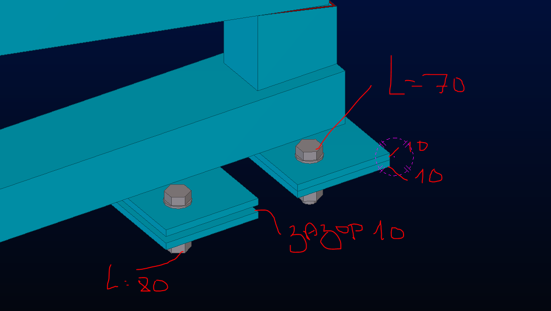

В реальности зазор будет маленький и связь без проблем сядит. Проблема в подборе болтом. Текла та подберет болт с учетом этого зазора , а в реале его не будет и гайка не закрутиться. Вот в этом как бы не удобства

а что она даст? при подборе болта будет учитываться пакет из двух пластин и зазора , а по факту этого зазора не будет. Если связь притянуть в низу или в верху чтоб не было зазора тогда во первых: а) будет конфликт наложения и уже другой болт будет подбираться из расчета пакета - одной пластины.

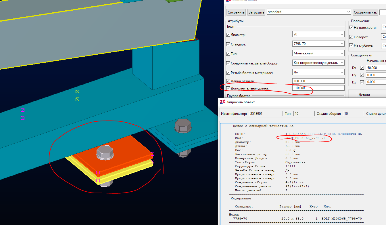

Нужно сделать доп. длину отрицательной, на величину зазора. Будет некрасиво, но длина болтов подберётся верно

хм.. не получается , что то. сделал отрицательную длину -10 ( на длину зазора) так длина болта стала 65, а не 70 как должно быть.
а если проводить потом анализ болтов с помощью велдапа - то он вообще болт этот не видет ( тот что с отрицательной длиной)
