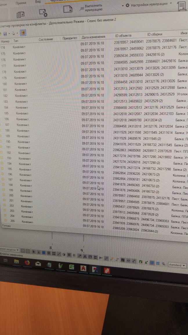

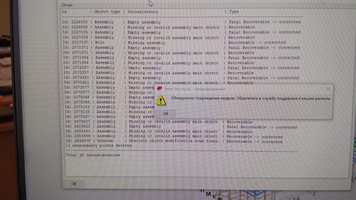

Добрый день, форумчане! При диагностике модели обнаружено ее повреждение - 24 ошибки. При проверке модели на конфликты, обнаружено 205 конфликтов.
Я - новичок, и поэтому, не знаю что и как делать! Помогите, пожалуйста, это исправить за вознаграждение!

проверка на конфликты- это поиск коллизий в первую очередь

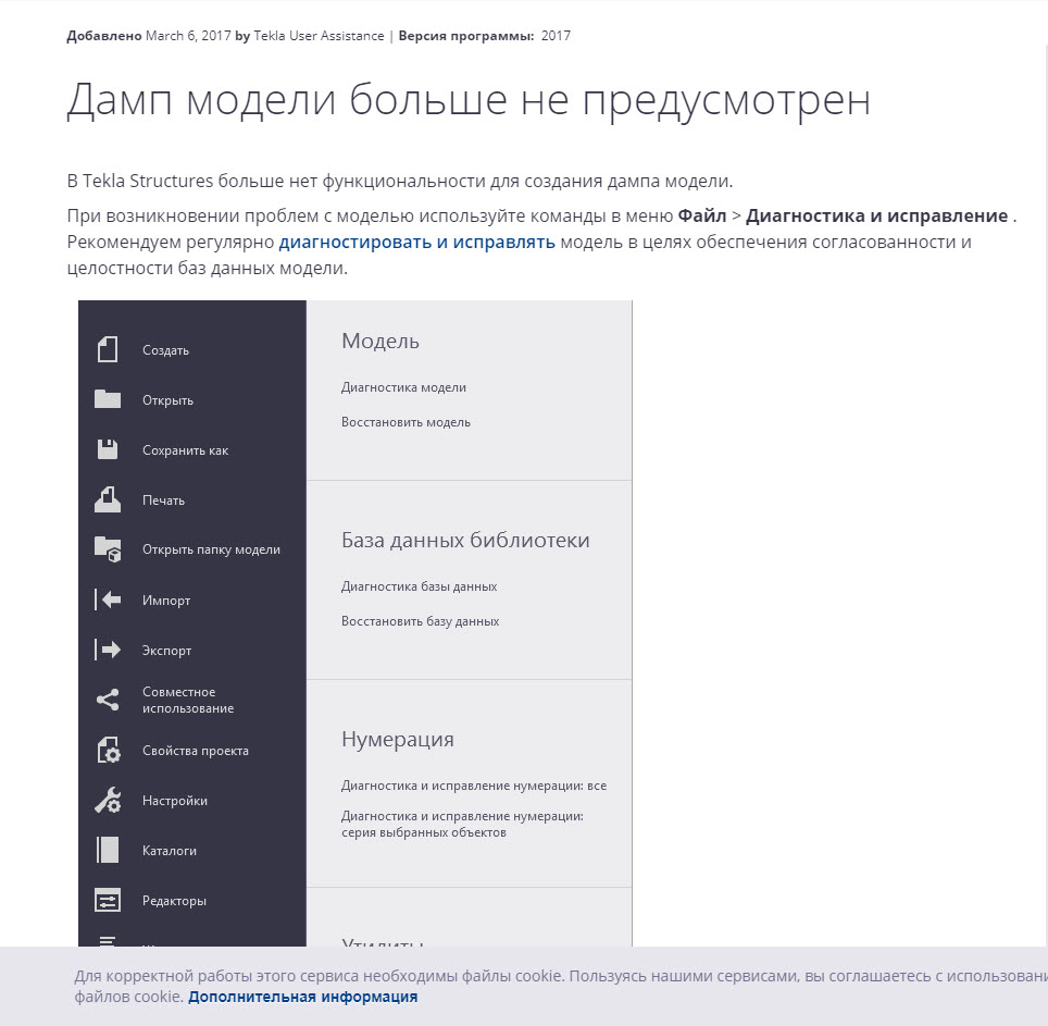

Попробуйте сделать Дамп Модели и загрузить его в новую пустую модель.

Попробовал.
Дампа как такового действительно уже нет :cry:
Есть аналог, но "поврежденность" модели он не убирает.

У меня тоже как-то появлялось сообщение "...Обратитесь в службу поддержки Вашего региона".
