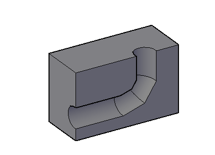

Подскажите пожалуйста. С помощью каких инструментов запроектировать нишу жб в ней отверстие как на рисунке. А потом еще необходимо ее заармировать

Сделай полибалку допустим из стали и отрежь от бетона ее
