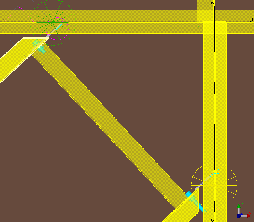

Подскажите, пожалуйста, почему так получается - вроде один и тот же узел, одни и те же балки, но тот что выше на фото строится нормально, а тот что ниже - нет. Разница только в том, что правильно строится на конечной точке балки, а с ошибкой на начальной
Но ведь так не должно быть?
Re: Непонятное поведение соединения
Сообщение Таран Д. А. » 08 дек 2019, 14:22
Он зеркальный он не одинаковый. Это как правая и левая рука они реально разные относительно центра балки
