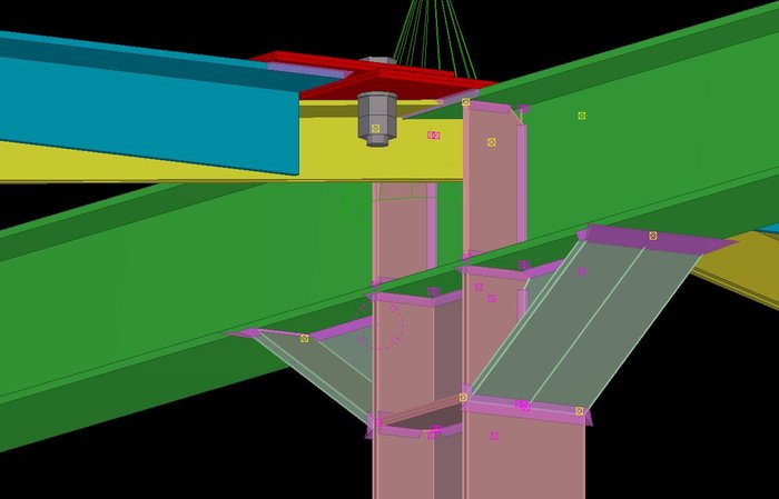

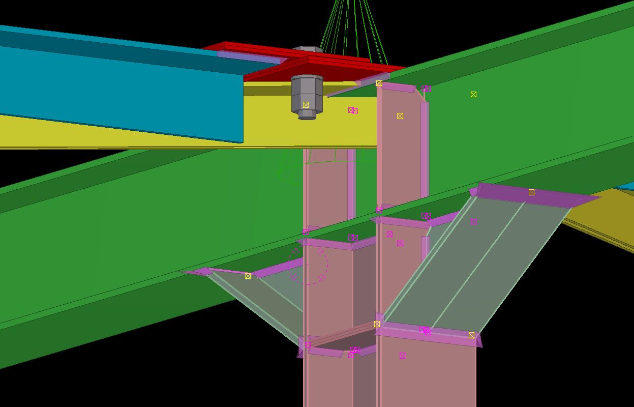

Добрый день форумчане, подскажите, возможно ли как то объединить сборки, не удаляя сварные швы. Обычная балка и 2 стойки по краям. Самое интересное, что стойка приварена к балке заводским швом, но почему то Текла их не стала объединять в одну сборку, Возможно дело в пользовательском компоненте, но уже модель сделана и переделывать всю сварку с ноля банально лень(, скрин во вложении. Заранее всем отреагировавшим спасибо.

Добавьте один шов между любыми деталями этих сборок , а потом удалите его. Должно помочь.
