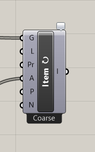

Строю подобные элементы через Grasshopper данным нодом:
И получаю массив объектов из 14742 ячейки, для примера:
Данный метод очень медленный и требует большого количества ОЗУ в виду особенностей работы grasshopper, а задача стоит построить 8кк таких ячеек.
Может кто подсказать, как программно создать ITEM? Есть пример у кого-нибудь создания на С#?
Или может знаете как добыть исходный код из данного нода grasshopper?

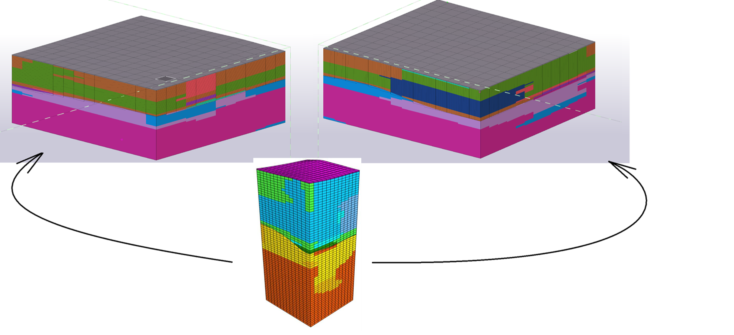

На данном снимке 2 миллиона объектов (тел), которые показывают часть геологической модели площадки.
Текла чувствует большой объем, но справляется бодро. Вся площадка 8 миллионов ячеек.
Вопрос до сих пор открыт, как создавать объекты типа item с большой скоростью.
