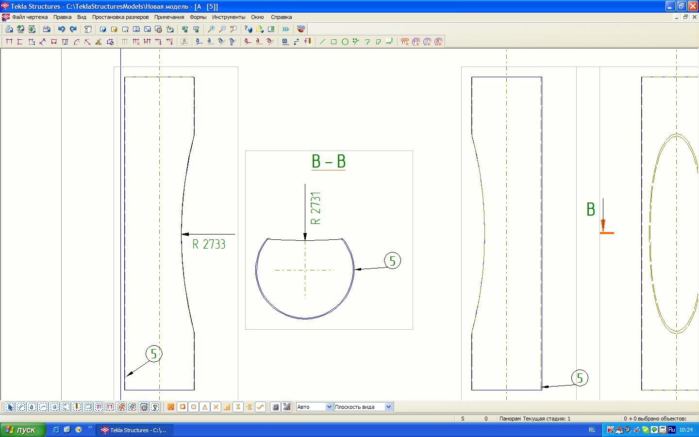

Коллеги... Задачка...
Имеем две балки из профиля труба, имеем сферу, их пересекающую.
По идее они должны быть с круглым резом...
Однако ввиду того что сфера почему-то сегментами, рез под углом, а не по радиусу
Кто-нибудь знает - это лечится?

Сообщение Builder » 08 авг 2012, 14:09
обрезка идёт не по радиусу, а в двух плоскостях. Это же сфера, а не цилиндр...

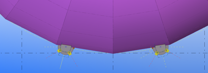

Builder
Сообщения: 76
Re: Сфера. Проблемы с обрезкой

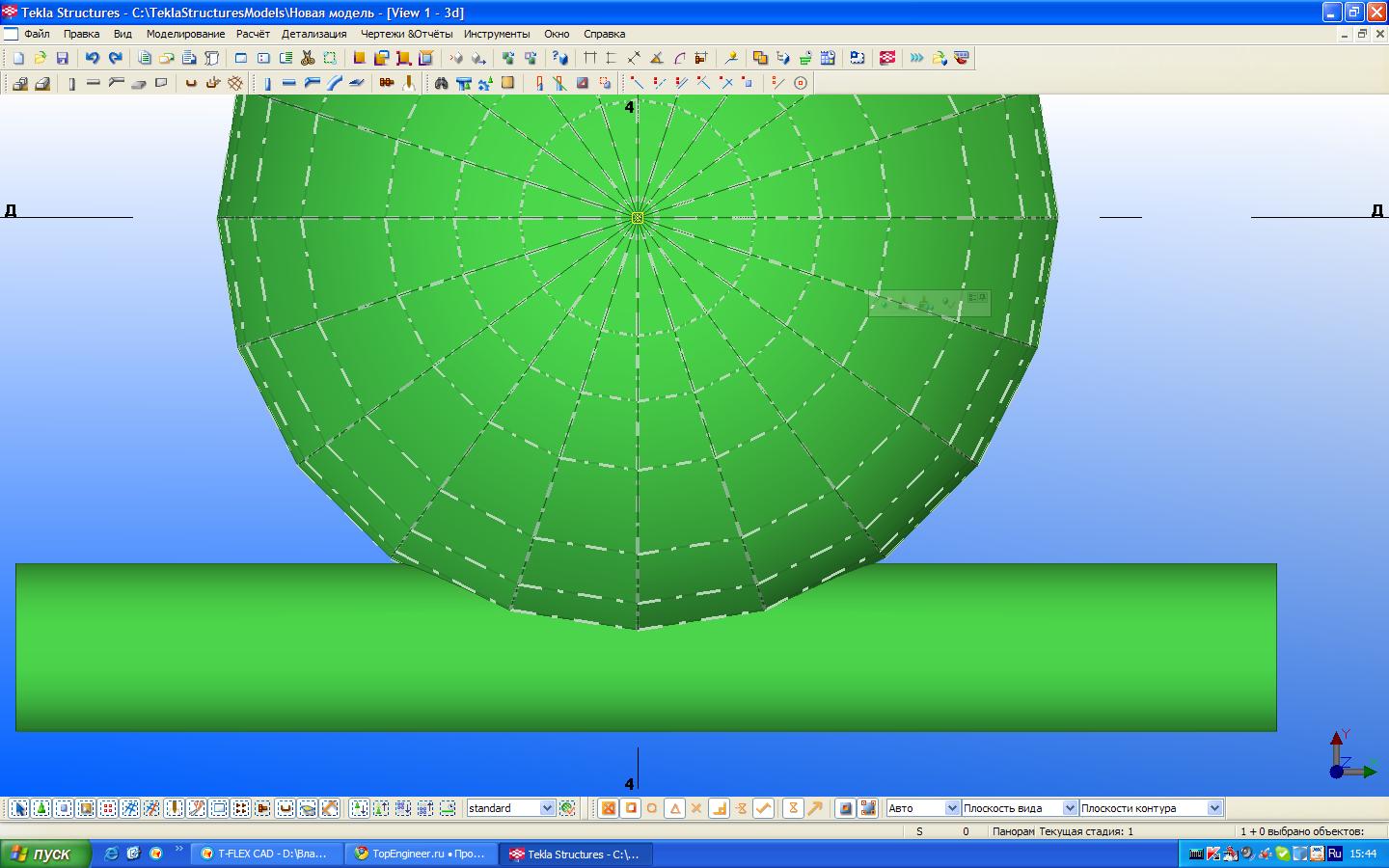

Сообщение Builder » 09 авг 2012, 13:30
XS_CHORD_TOLERANCE_FOR_TUBE_SEGMENTS не влияет на параметры сферы
Вот скрин, отображающий что вырез в трубе - не "гладкий", а образован из плоскостей, что не есть гуд

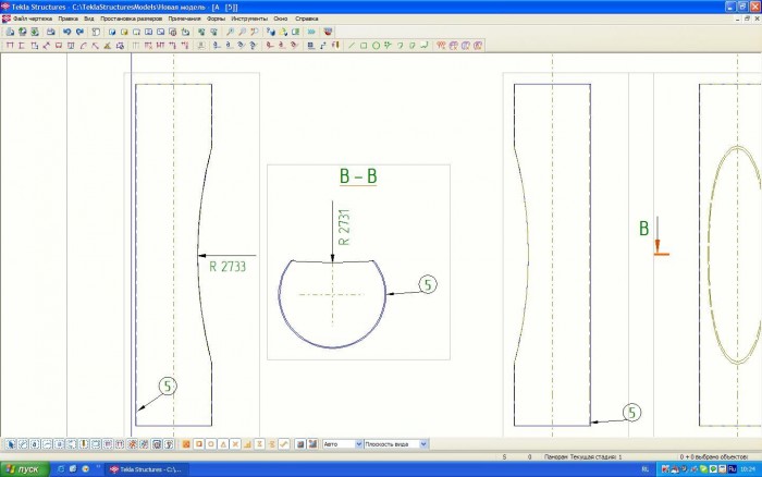

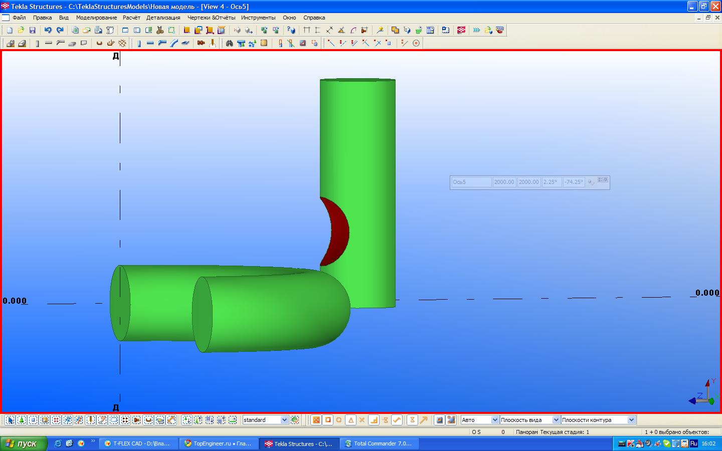

Сообщение vladimir_a » 09 авг 2012, 14:47
Да есть такой момент. Сделай тором :)

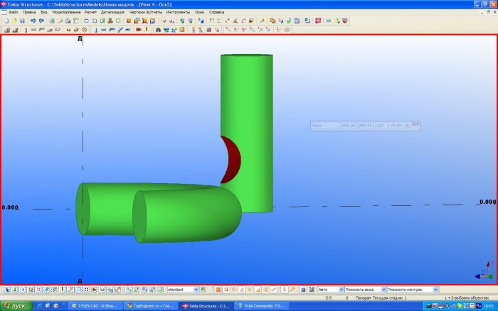

Builder
Сообщения: 76
Сообщение Builder » 10 авг 2012, 07:17
Тор не подходит, поскольку в этом случае радиус выреза в плоскостях - разные. Согласно Вашей картинки в вертикальном направлении он совпадает с радиусом сферы, а вот в горизонтальном - это внешний радиус тора, заметно отличающийся от радиуса сферы... Таким образом "выгрыз" получается не по сфере
Надеюсь понятно пояснил мысль
Однако за идею всё равно спасибо!

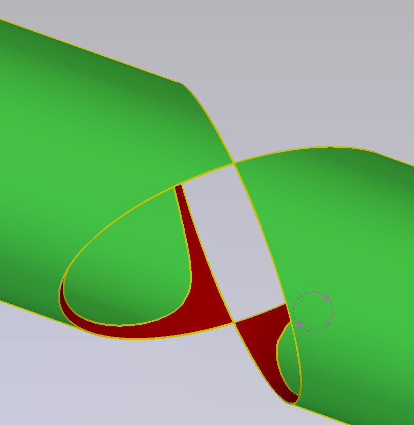

Сообщение vladimir_a » 10 авг 2012, 08:33
ну а так

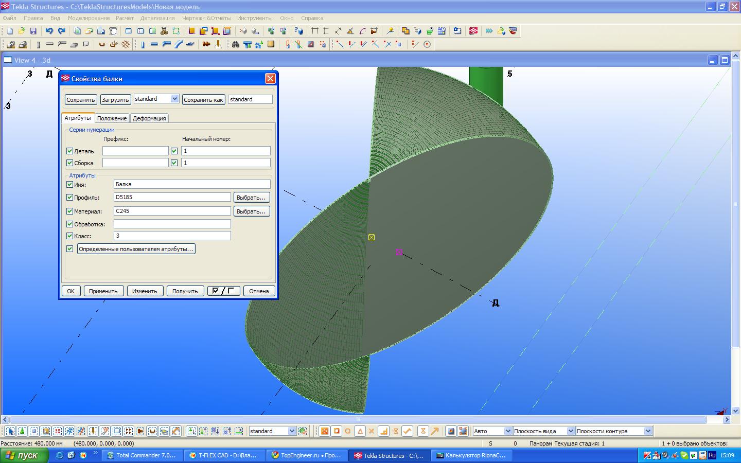

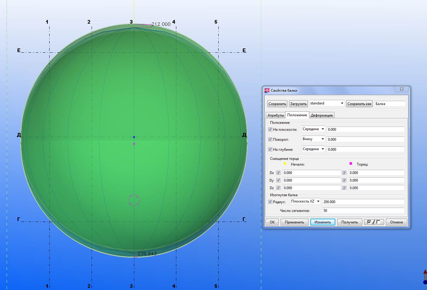

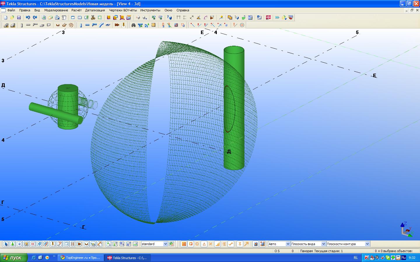

Builder
Сообщения: 76
Сообщение Builder » 10 авг 2012, 13:12
то что надо!
Как это сделано???
Сообщение vladimir_a » 10 авг 2012, 14:13
Builder писал(а):то что надо!
Как это сделано???
Смотрим скрины ;)

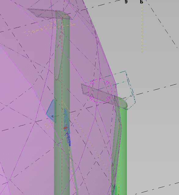

Builder
Сообщения: 76

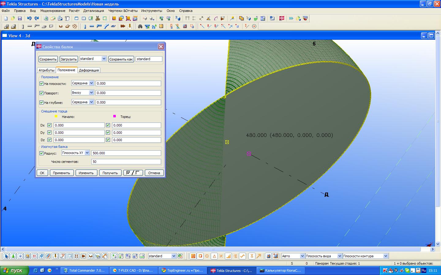

Сообщение Builder » 13 авг 2012, 09:45
после длительных танцев с бубном... сделали фрагмент сферы по указанному выше способу.
Результат - данный фрагмент сферы не совпадает с нужной нам сферой радиусом 16056 мм, см. картинку
