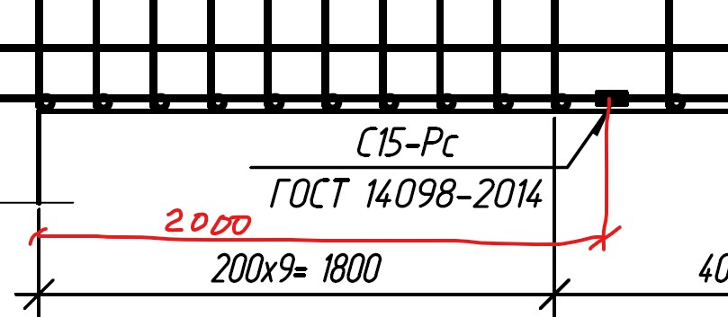

Возникла сложность с обозначение сварного соединения арм. стержней по ГОСТ 14098-2014 на чертеже. Требуется обозначить способ соединения стерней по длине С15-Рс (стык на накладке). Стандартный компонент "нахлестка арматуры" не позволяет указать стандарт соединения и его обозначение. Так же требуется обозначение привязки стыка арм. относительно края элемента или стыкуемой арматуры.
Tekla V21.1.
Сейчас делаю руками, но скорость страдает. Я предполагал решение из разряда создать материал (или профиль) с соответствующими характеристиками (ГОСТ, название) и размещать его в зоне сварного соединения путем использования пользовательского компонента. А в характеристиках отображения на листе (виде) присвоить символ и выноску. Что-то по типу сварных швов металлических конструкций, но реализовать это понимаю как.

Ответ найден. Используем муфты, все требуемые характеристики настраиваем в полях компонента. Так же потребуется внести данные в подробные настройки уровня объекта, чтобы всегда на всех чертежах сразу отображал как требуется.
