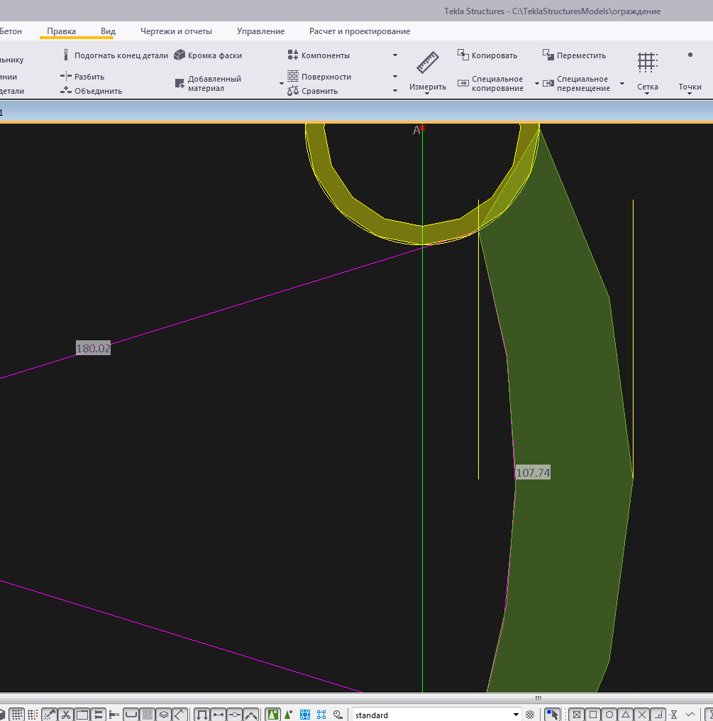

Всем привет!
Есть необходимость сделать пластину в форме полукруга. Сделал пластину в форе триугольника, скруглил оди угол. Вместо круглой грани получилось 5 граней. Такое же отображение на чертеже детали. Подскажите, пожалуйста, как увеличтить точность отображения граней. В модели и на чертеже.

XS_CS_CHAMFER_DIVIDE_ANGLE=10.0

не помогает

тогда
XS_CHAMFER_ACCURACY_FACTOR = 1

Что-тоже не работает.. в какую сторону копать?

Это полибим или пластина?

Пластина, но с полибалкой таже песня.

Сообщение pavelkutas » 27 фев 2019, 14:26
Контурные пластины:
XS_CS_CHAMFER_DIVIDE_ANGLE - 10
XS_CHAMFER_ACCURACY_FACTOR - 1
Профили труб:
XS_​CHORD_​TOLERANCE_​FOR_​TUBE_​SEGMENTS - 0.1
XS_​CHORD_​TOLERANCE_​SMALL_​TUBE_​SIZE_​LIMIT - 19 (диаметр в мм)
XS_CHORD_TOLERANCE_FOR_SMALL_TUBE_SEGMENTS - 0.1
Полибалки по радиусу:
XS_POLYBEAM_CHORD_TOLERANCE - 0.1
XS_POLYBEAM_MAX_ANGLE_BETWEEN_CS - 10
Теклу нужно перезапустить
