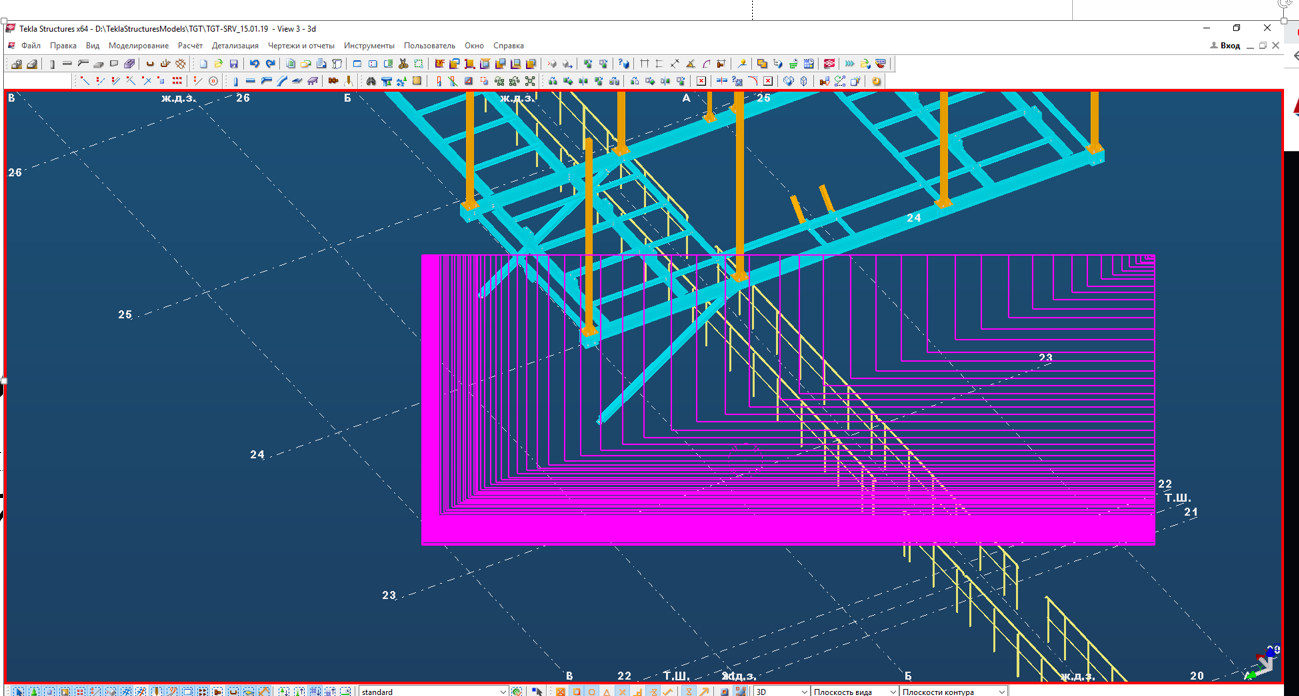

кто сталкивался с такой проблемой : поменял на компе видеокарту ( ну по сути весь системник заменил, перенес только жесткий диск) - после этих замен фон в текле ста не яркий ,какой-то тусклый цвета мутные.
да и еще курсор когда тянешь и зажимаешь шифт то вот такая фигня получается (см. фото). капец хотел как лучше а вышла какая то Ж..
подскажите как быть? есть ли способ все вернуть?
Все цвета тусклые. Делаю фон черным ,а он какой- то серый

откатить драйвер до 391.35

спасибо , помогло. А то работать не возможно.
Только дрова помогли 378,66 версии

Тут не модель важна, а драйвера.
После драйверов NVIDIA версии 391.35 там что-то поломали и появляются такие проблемы.
Чинить драйвера не собираются, посылают к разработчикам теклы, которые уже выпустили заплатку.

имеется для всех версий: OpenGL Rendering Fix
