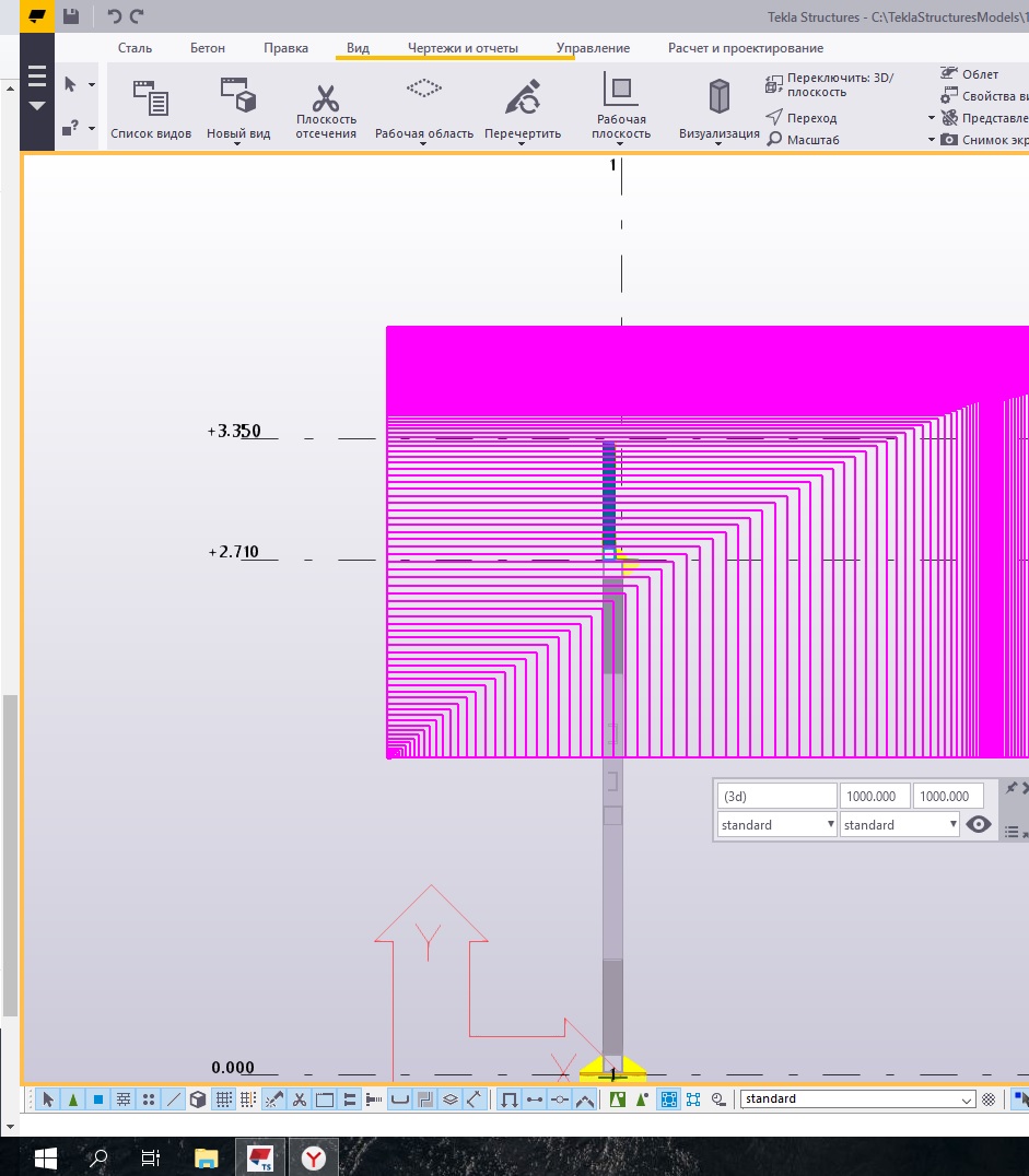

Столкнулся с такой проблемой. При выделении объектов происходит искажение зоны выделения (можно наверно назвать трассировка движения мыши). По окончанию выделения всё встаёт на места.
В чём может быть проблема и как её исправить? на правильность работы не влияет, но очень раздражает.
операционная система Windows 10, видеокарта NVIDIA GTX 660 (драйвера обновлены). Tekla 2017 sp6.
Пробовал включать визуализацию DirectX, помогает избавиться от данного дефекта, но почему то оси не показываются согласно рабочей плоскости и направлены постоянно в одном направлении (что мешает также работе).

драйвера обновлены
нужно откатиться на Nvidia driver version 391.35

Спасибо. Помогло)))

Сообщение Дмитрий » 28 ноя 2019, 13:53
Я поставил видюху новую GeForce RTX™ 2060 GamingPro OC, попробовал поставить драйвер 391.35... но видюха ниже 400х не поддерживает, т.е. проблема... Если видюха новая, то откатить драйвера до 391.35 ни как... может у кого есть этот патч на TS21.1?
