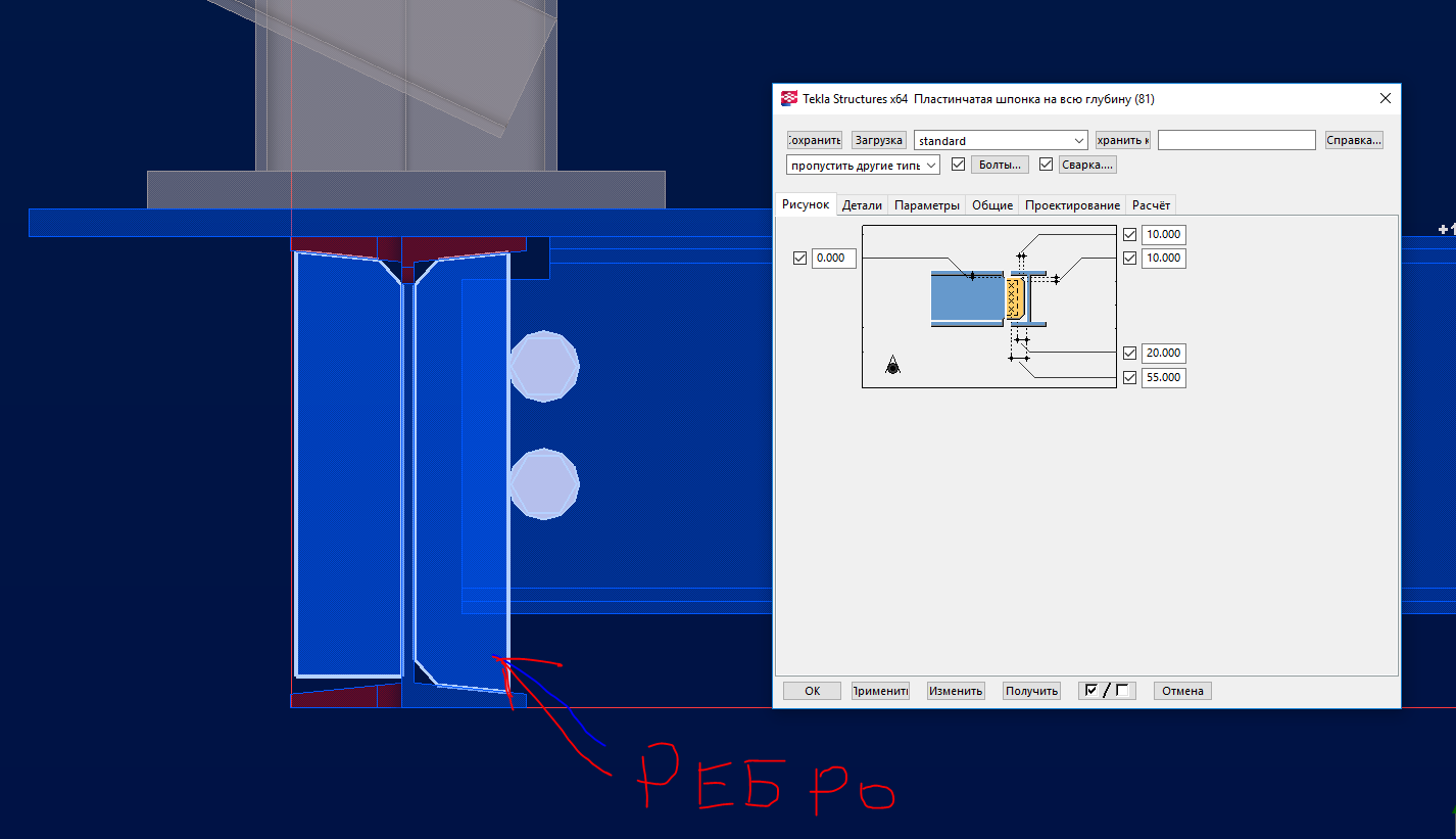

Сообщение Рак Роман » 11 сен 2018, 10:13
делаю соединение простое -компонентом 81 ,а как увеличить ребро не знаю.....
-подскажите кто сталкивался

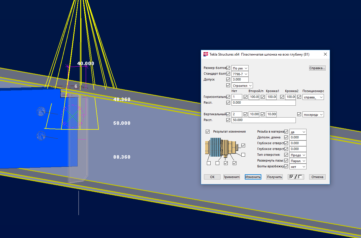

RHSY
Сообщения: 175
Re: Компонент 81
Сообщение RHSY » 13 сен 2018, 10:01
Болтами

Сообщение Рак Роман » 14 сен 2018, 08:36
RHSY писал(а):
13 сен 2018, 10:01
Болтами
если не сложно можешь пальцем показать где и что ,
- меняю привязку болтов а пластика как была так и сидит на месте
