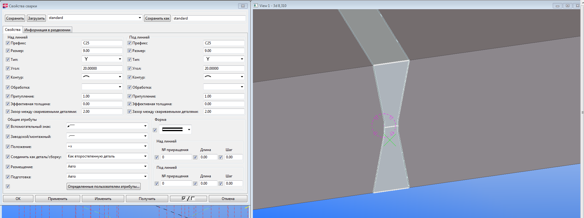

Добрый день!
Есть вопрос при создании сварки, а точнее при задании разделки кромок деталям.
Суть в зазоре между свариваемыми деталями, т.е. если задаешь какой-либо зазор, то в спецификации этот зазор вычитается из длины (либо ширины) детали.
Есть мысль, что нужно править шаблон (среда Russia).
Подскажите в каком направлении двигаться, править шаблон или есть другой метод.

вот это WELD_ROOT_OPENING, WELD_​ROOT_​OPENING2 нужно поделить пополам и добавить к длине, раз ±1 мм важен для слесаря

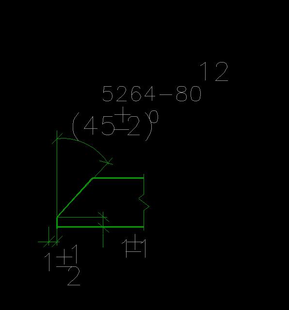

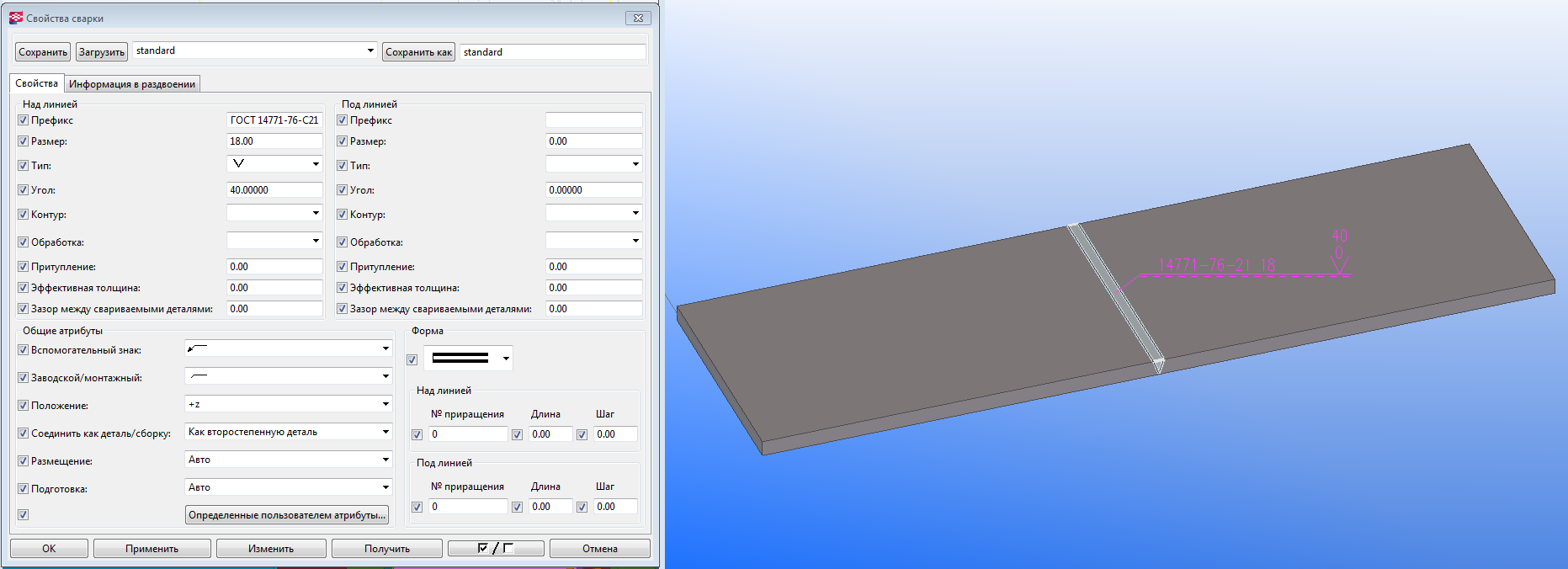

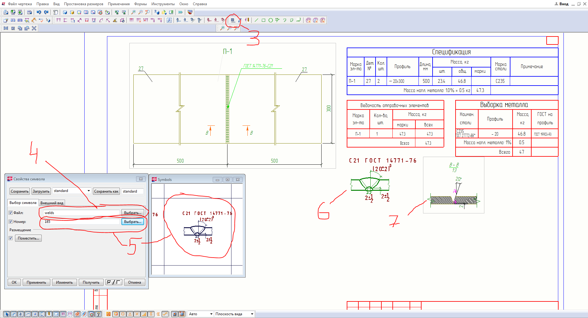

К примеру необходимо нам сварить две листовые детали 300х500мм швом С21 по ГОСТ 14771-76.
Вот мой алгоритм:
1. Создаю шов с разделкой кромок по ГОСТ, без зазора(с этим пока не разобрался);
2. В чертеже включаю отображение метки шва (префикс);
3. Добавляю символ на чертеж;
4. В настройках символа выбираю файл с символами сварных швов;
5. Выбираю номер символа (создал ранее в редакторе символов);
6. Настраиваю масштаб символа и получаю символ шва С21.
Но зачастую требуется указать положение фасок (фаска сверху, снизу), особенно при вальцовке деталей.
7. Поэтому приходится делать разрез в месте шва, но в нем нет зазора.
8. Если делать зазор в свойстве сварного шва, то уменьшается длина детали на 1 мм (становится 299мм вместо номинальной 300мм).
Раздвигать детали мне кажется неправильно, так как этих деталей может быть несколько и в конце набежит неплохое расстояние. Да и при проверке будет путаница.
Как то так.
Для себя нашел решения путем правки шаблона. Просто хотел узнать есть ли другие способы чтобы этот зазор не учитывался в длине детали в спецификации.

Да не кратными 100 нужно, а просто чтобы не вычитался этот 1мм зазора из длины детали из спецификации и все :)
Для себя я разобрался, вопрос закрыт, всем спасибо ;)
