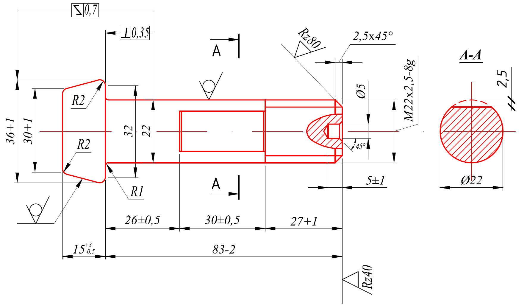

1) Вид А-А повернут там знак повернут есть просто на скриншот не попал.pavelkutas писал(а): ↑22 авг 2018, 11:28это не текловский чертеж, это покупное изделие, просто болт
2) Детали не покупные. Там достаточно большая номенклатура. Длины штифтов и особенно расположения отверстий разные. Короче все не так просто но компонентом делается на ура.
Остальные чертежи труб просто таблицей длин. Вот такое КМД

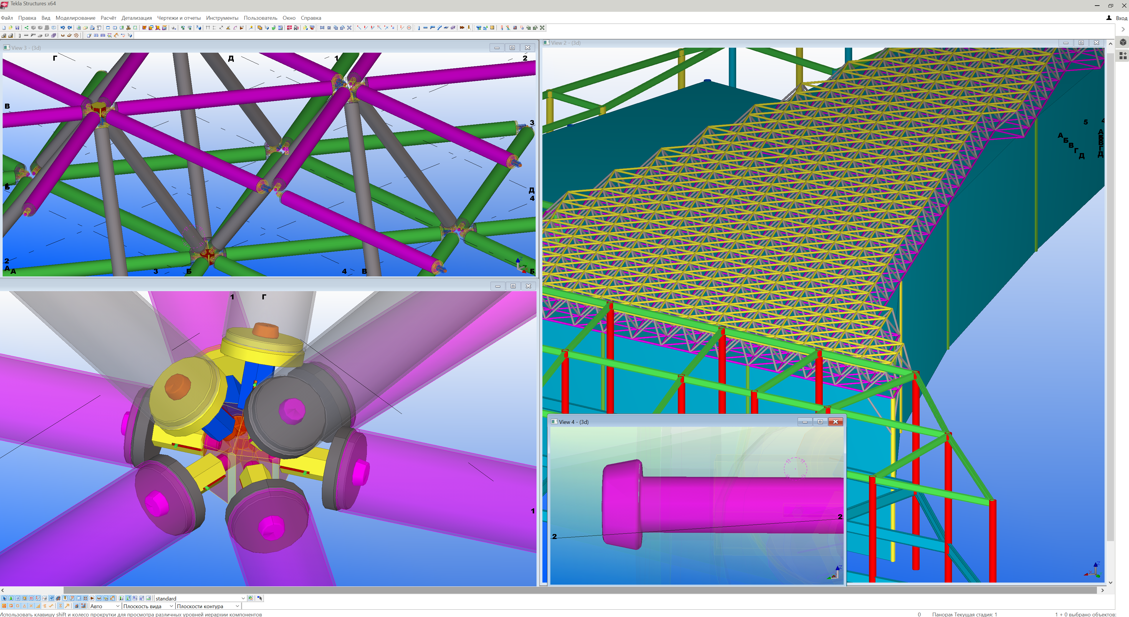

Самое сложное это создание параметрических тел вращения. Остальное вообще ерунда.

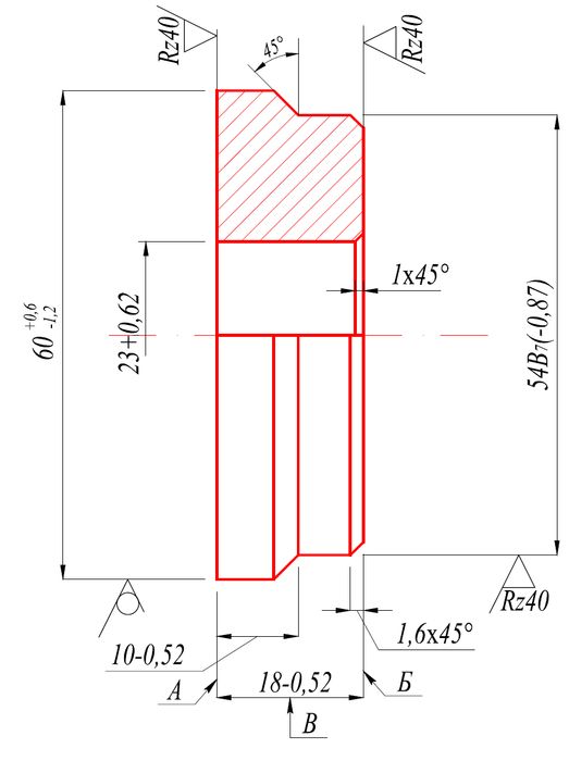

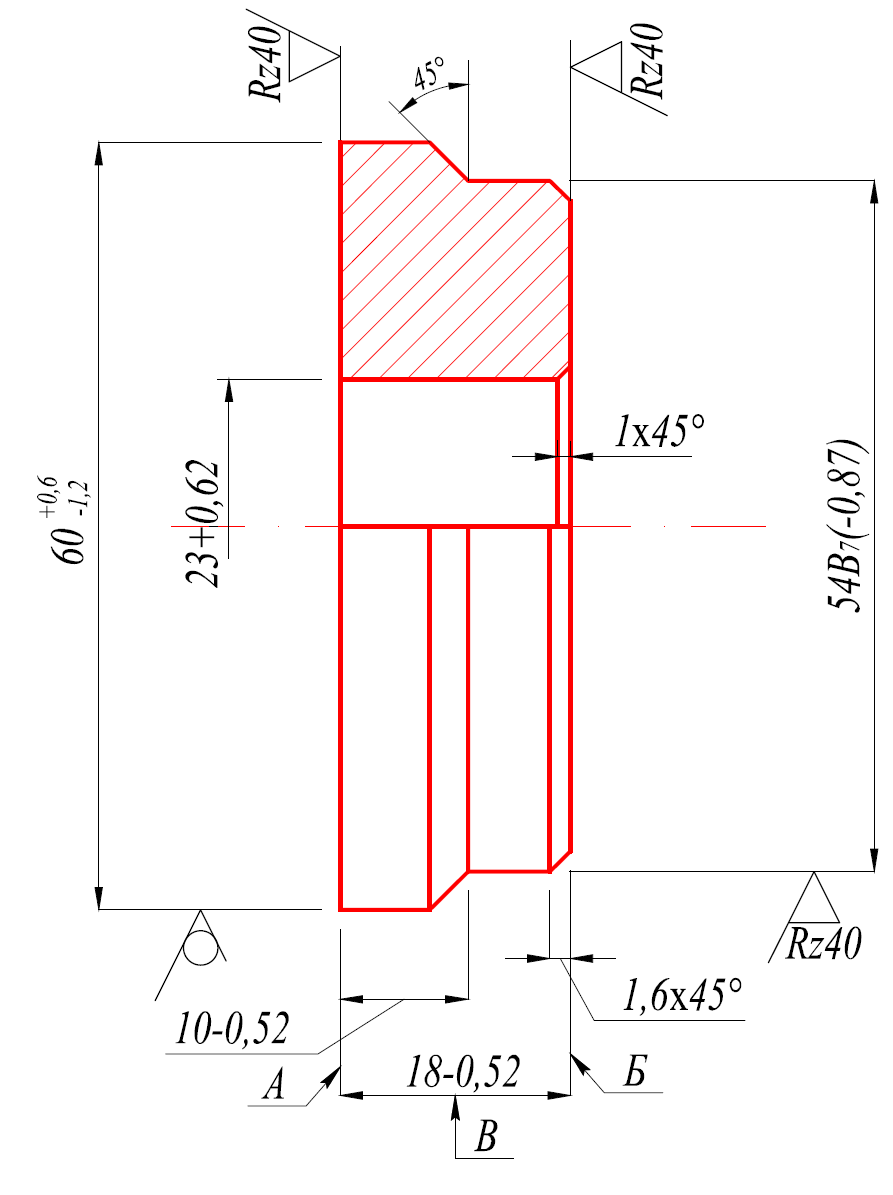

Я и спрашивал, как делали чертежи? Насколько я знаю в Текле нельзя делать выров, а также полувид полуразрез на одном и том же виде. Или я ошибаюсь? Также нет знаков шороховатости. Их делали символами?
Re: Тела вращения и конструкции МАРХИ в Tekla Structures
Да нет просто линиями нарисовано поверх.
Никаких плагинов не надо. Там подобных листов очень мало так что проблемой не является.

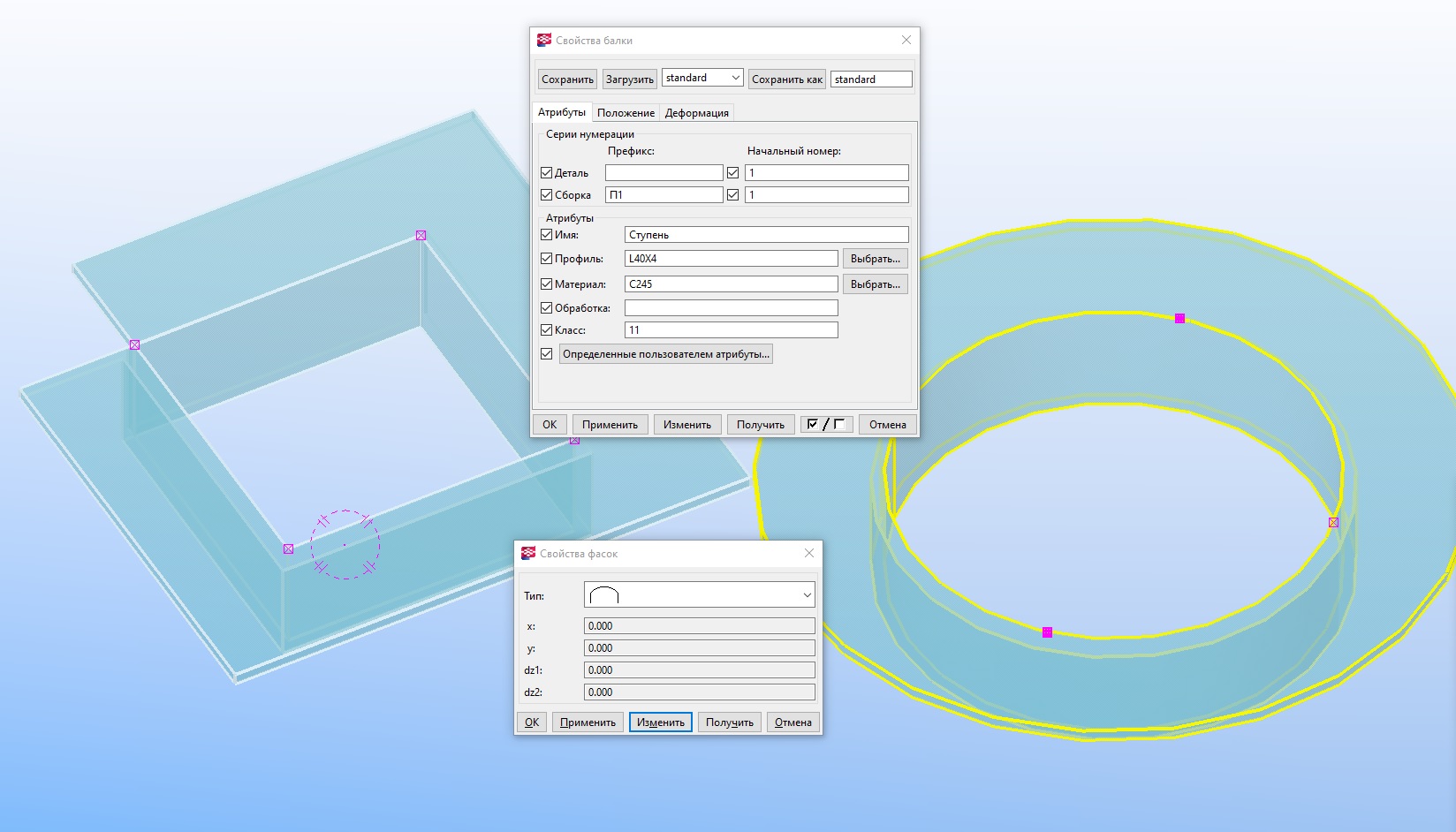

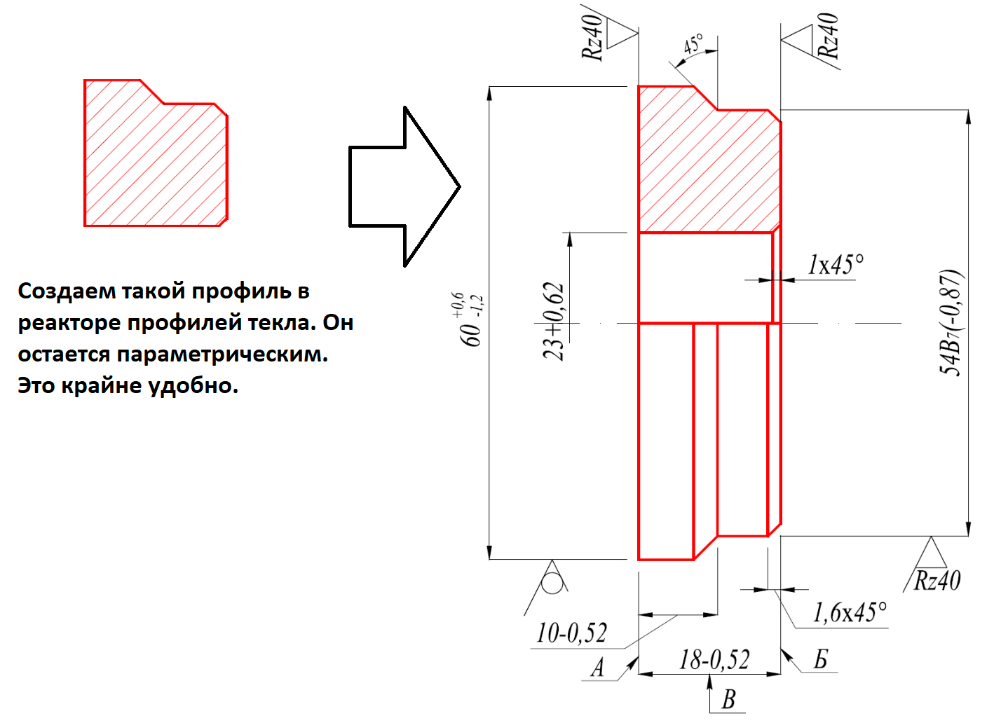

Все тела вращения это просто полибалка с двувя скруглениями
Создаем нужный профиль в редакторе профилей.
