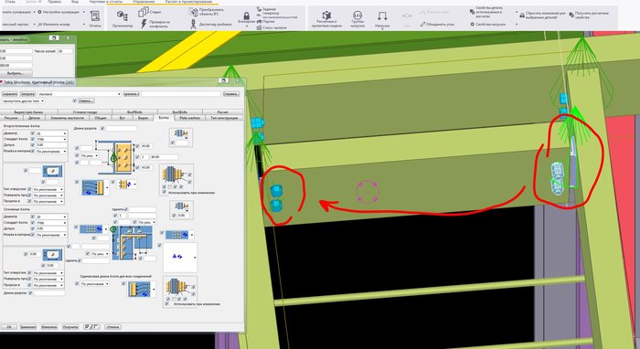

Сообщение Metalkarkas » 25 янв 2018, 13:17
Не могу понять как перевернуть болты в узле?
Может быть нужно для перевернутых другой гост создать?
Если зайти в компонент и перевернуть его вручную, то как это повлияет в дальнейшем?

Их не надо переворачивать. Не на одном чертеже кмд этого не будет видно.

Конкретно в этом компоненте не сделали такую опцию. Если в режиме "выбрать объекты в компонентах" менять вручную, то ни на что не повлияет. Но если после этого вы измените одну из соединяемых деталей (профиль или любое передвижение ручек), то компонент перестроится и развернет болты, отменив все изменения, внесенные вручную.
Если по каким-то причинам нужен такой функционал, то можно создать свой компонент, там добавить переключать для ориентации болтов. Либо внутри компонента сделать две группы болтов для соединения по умолчанию и зеркально.
