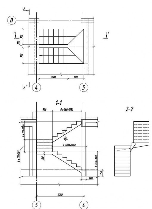

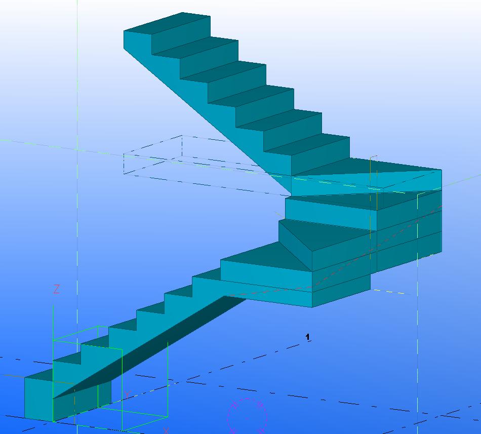

Коллеги, помогите нарисовать лестницу. Сложность в том, что ее нижняя поверхность на повороте изгибается во всех плоскостях. На рисунке показана красной линией. Как ее обрезать по такой кривой поверхности или проще дорисовать, подскажите ?

Делай насколько вырезов антителом.
Скинь чертеж.

Я пробовал создать криволинейный объект по точкам, не помню как называется инструмент,но номер 19. Им создал криволинейный элемент треугольниками, но вырезать с его помощью не получилось

Вырезать надо антителом.
